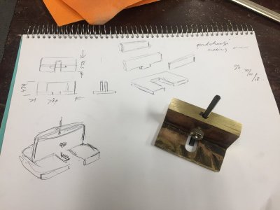

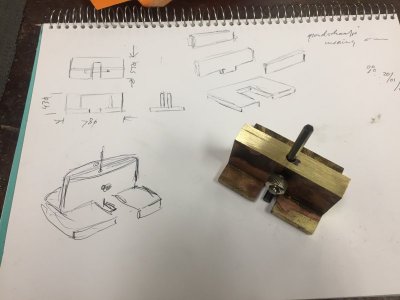

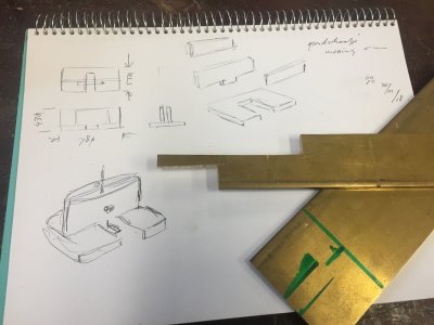

Gestart met een snel schetsje en wat maten en natuurlijk het materiaal messing plaat 5mm dik.

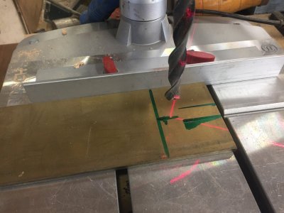

Alle boor werkzaamheden zijn uitgevoerd op mijn Bosch boorkolom.

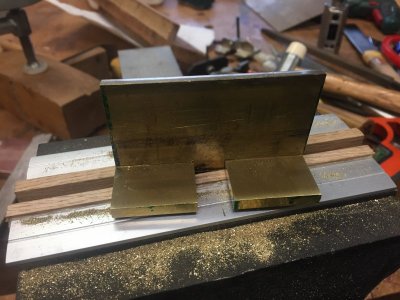

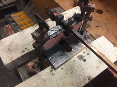

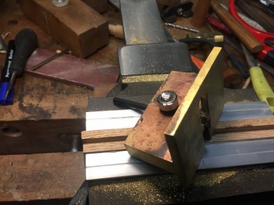

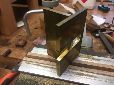

Het grondschaafje is opgebouwd uit 4 plaatjes messing: een grondplaat waar een keep uitgezaagd is en een middenstuk met contrapassing en en aan weerszijde hiervan een plaatje messing

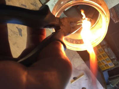

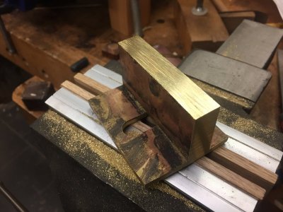

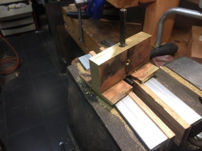

Alles word hard gesoldeerd met behulp van (zacht) zilver soldeer en op elkaar geklemd middels mini serre joints (japans verkrijgbaar bij de Baptist). Ik heb zo'n mini autogeen setje (zuurstof/gas) met verschillende brander koppen, heb er alleen wel een grotere zuurstoffles ingezet.

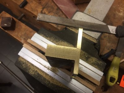

Bovenzijde grof vlak vijlen.

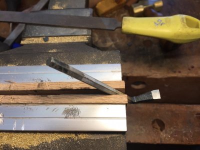

En natuurlijk ook de zijden van het schaafje, ik gebruik A E Berg vijlen die nog van mijn Pa zijn geweest en wat vijlen van Nicolson.

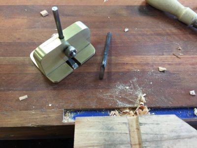

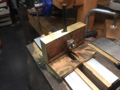

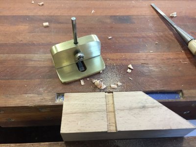

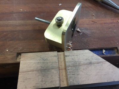

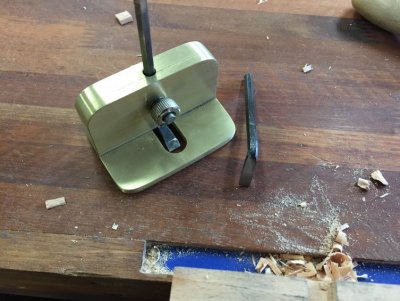

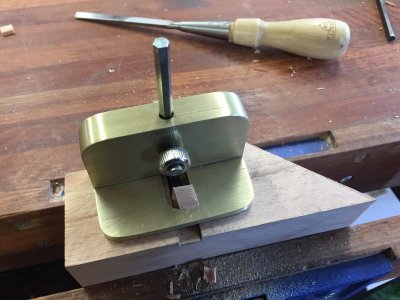

Drie gaten geboord een voor de opname van de schaafbeitel (inbus 5mm) en twee er dwars op waar ik een schroefdraad in getapt heb (m6) voor het vastzetten van de schaafbeitel. Ik heb een redelijke hoeveelheid kartelmoeren en met behulp van wat schroefdraad en 1 kartelmoer heb ik het vastzet mechanisme klaar.

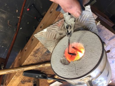

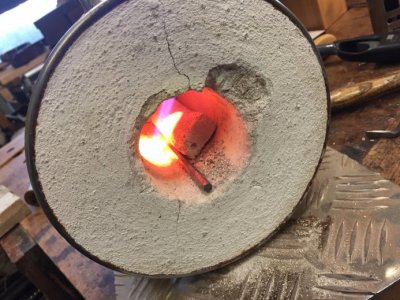

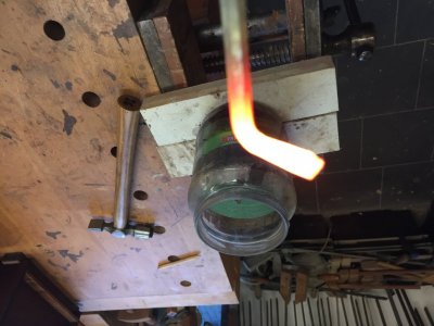

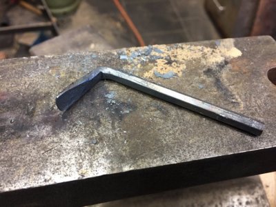

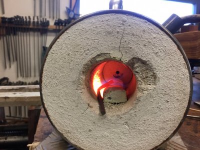

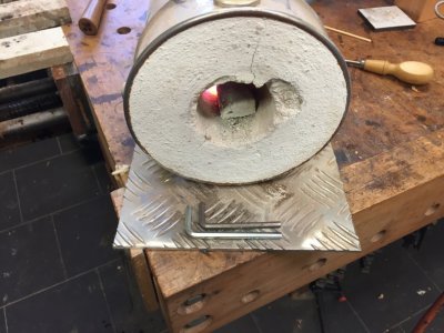

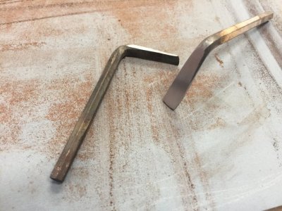

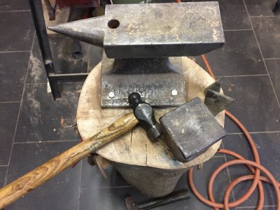

En de middag is weer voorbij. Morgen ga ik het schaafje verder vorm geven, de zool vlakken en een beetje smeden de inbussleutel moet natuurlijk tot een beiteltje gevormd worden. Ga waarschijnlijk een setje van 3 verschillende breedtes maken.
