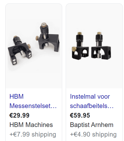

Ik heb een messenstelset voor schaafbanken van Baptist, maar hoe werkt die. Mijn messen (Record Power PT107) moeten 1-1.1 mm uitsteken maar hoe doe je dat?
Alvast bedankt.

Ik zocht dit ding op en het lijkt dat HBM ze 'iets' goedkoper levert? Of zouden het andere dingen zijn.

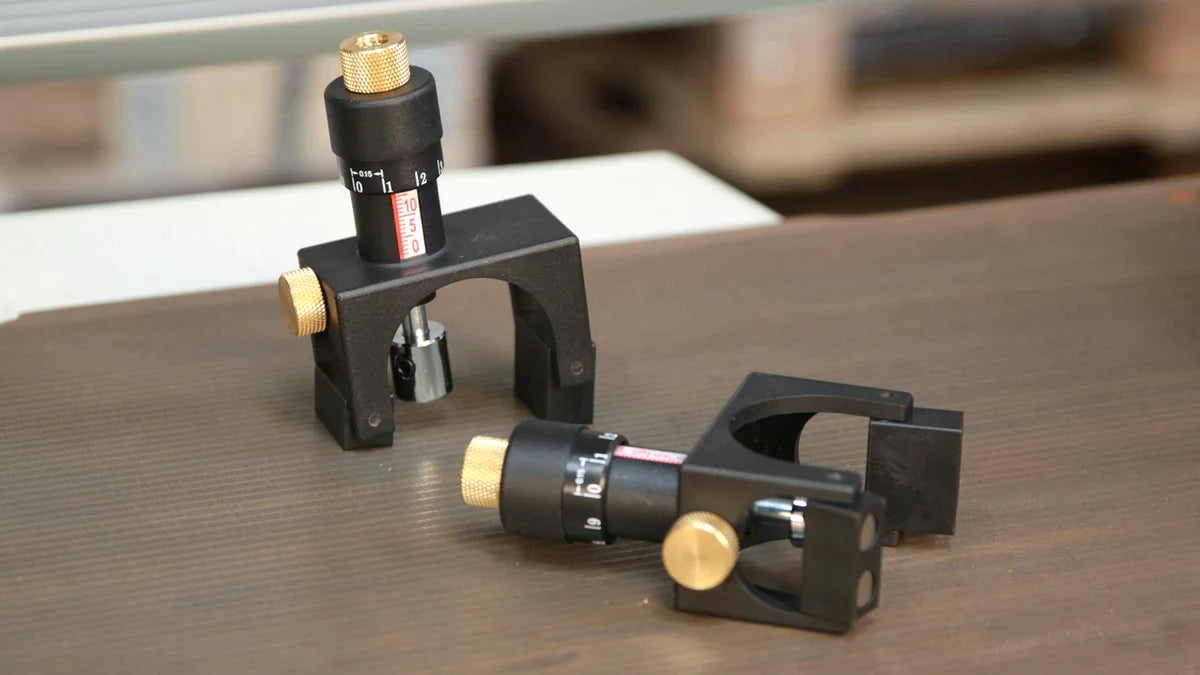

Heb je de tekst op de Baptist website gelezen?
Nauwkeurig en snel instellen van de schaafbeitels op uw vlak- vandiktebank is mogelijk met deze set magnetische beitelhouders. Voorwaarde is dat de beitelhouderrol van metaal is en niet van aluminium, want deze mal werkt met magneetjes!
U dient er voor te zorgen dat de beitelhouderrol voldoende vrijkomt, door bijvoorbeeld één van de bladen weg te klappen. Nadat de mal is ingesteld op een nulstand kunt u de schaafbeitel op beide uiteinden omhoog afstellen met het messing draaiknopje waardoor de beitel tot de gewenste hoogte mee wordt genomen. Dit is af te lezen op de hoogte aanduiding. Staat het mes op beide uiteinden op de gewenste hoogte dan zet u het mes in de rol vast en kunt u de instelmal verwijderen.
De set is niet geschikt voor messen welke door veren op zijn plek gehouden worden aangezien de magneten hiervoor te zwak zijn.
Deze video legt het ook uit:
Gevonden op de Baptist pagina van jouw type vlak/vandikte.

Bedankt. Maar ik dacht dat je ook een nul kunt instellen met de jig ( (ik ha de messen er al af gehaald), maar dat is niet het geval. Ik heb nu een hoogte van 1 mm ingesteld met een voelermaat. Dat werkt ook. Gecontroleerd met de eenvoudige jig die bij de vvd zit.
De fijnafstelling werkt volgen mij niet zoals je zou verwachten. In elk geval is 1 rondje van 10 streepjes geen 1 maar circa 2 mm. Wat de aanduiding “0.15” betekent is me een raadsel.

Ik weet wel hoe hoog de messen moeten staan, het ging mij om de precieze werking van de jig - ik dacht dat daar een nulstelling met fijnafstelling (het zwarte wieltje onder de messing knop) op zat maar dat is niet zo. Je stelt hem op de nulhoogte (dan staat de hoogte bijvoorbeeld op 9.5 mm) en draait hem dan nog 1 mm omhoog en zet hem vast. Voor de nauwkeurigheid heb ik dat met een 1 mm voeler eronder gedaan in plaats met de schaalverdeling.
