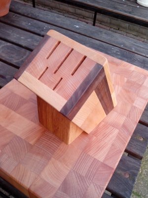

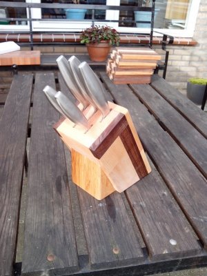

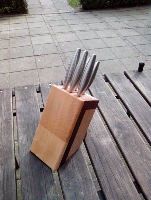

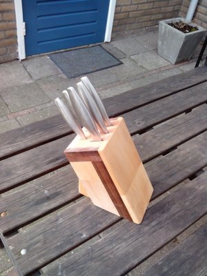

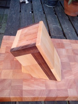

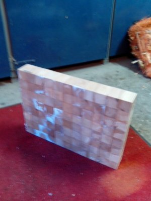

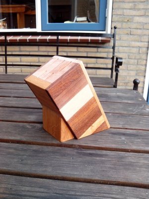

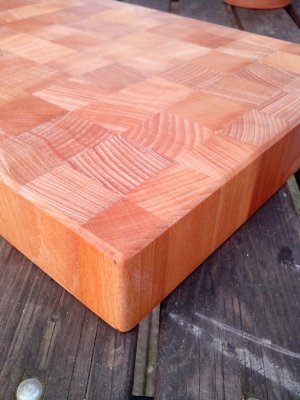

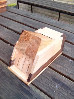

Ben afgelopen tijd wat bezig geweest met een paar snijplanken en paar messenblokken.
Hier een paar foto's van het resultaat.

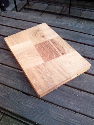

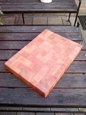

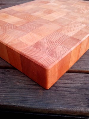

De grote snijplank op de foto is van gestoomd beuken. Heb hier 2 van gemaakt

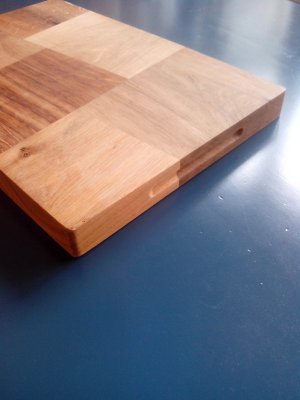

De dunne snijplank is van eikenhout.
Het messenblok is van kastanje, eiken en wat Amerikaans noten.

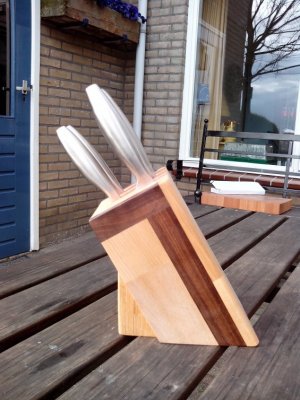

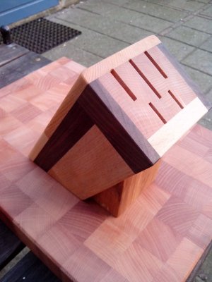

Mag ik vragen hoe je die gleuven erin hebt gemaakt voor de messen. Erg mooi gemaakt. Ik als beginner kan daar alleen maar van dromen...
Johtje
30 jan 2014
14
Heb al een messenset van AMEFA, maar het blok daarvan is echt lelijk: RVS met kunststof..
Johtje
30 jan 2014
14
De gleuven heb ik erin gemaakt met een afkortzaag met trekfunctie en hoogteverstelling

een min puntje maar je kan beter niet eiken snijplanken maken; beter is beuken, nog beter steenbeuk.

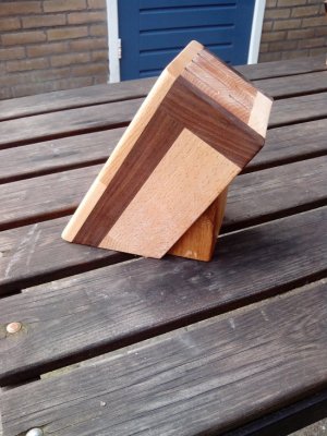

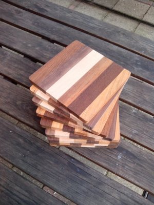

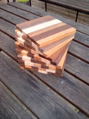

Bij deze nog een aantal foto's. Nu incl. messen. Daarnaast ook nog wat onderzetters gemaakt..

dank voor de inspiratie, ik ga een snijplank maken van de resten beuken die ik van mijn werkbank heb overgehouden!
Hoe heb je ze afgewerkt? Parafine olie?

De snijplank is afgewerkt met druivenpitolie. Een andere identieke heb ik in de walnootolie gezet.
Mijns inziens geeft de druivenpitolie een mooier en gelijkmatiger resultaat.
