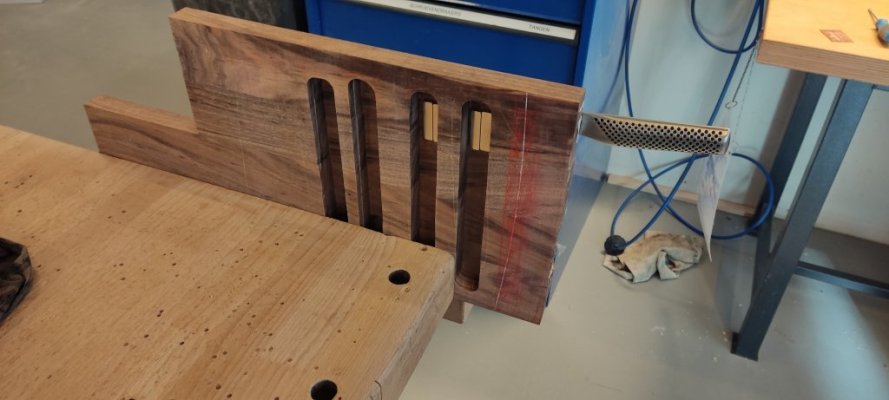

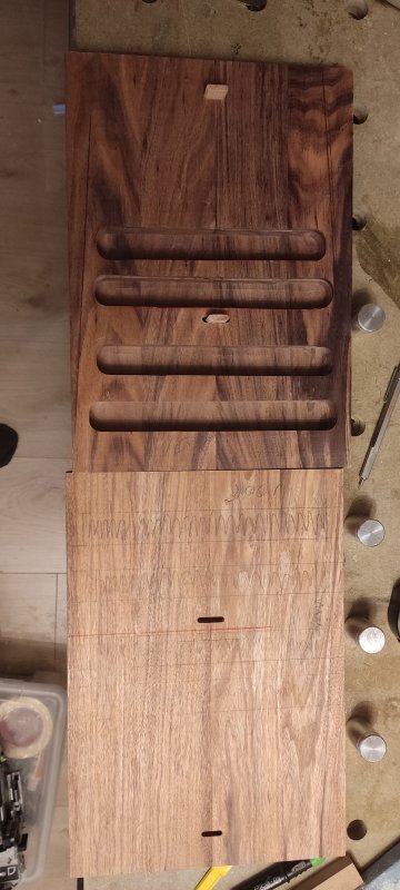

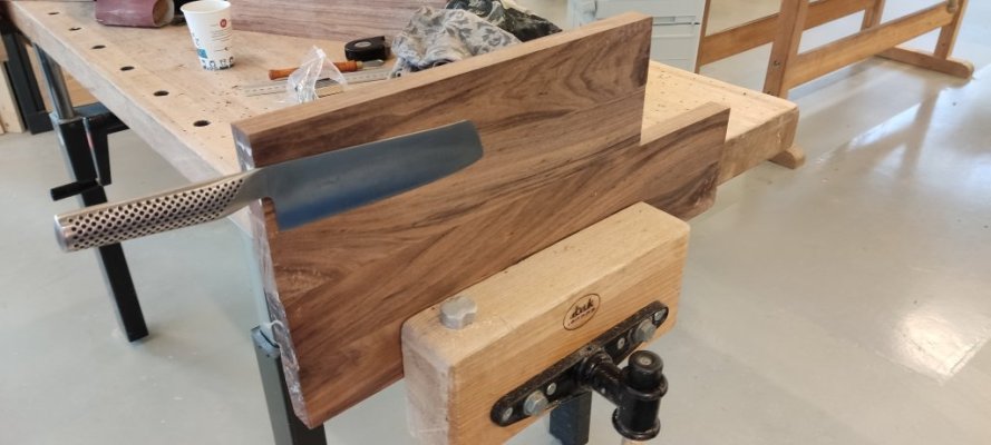

Ik heb van mijn walnotenhouten balken 2 planken gemaakt van 25x400x250ish millimeter en deze zijn gevlakt (Thanks @Willempie !) . Deze wil ik aan 1 kant infrezen en daar dan magneten in plaatsen. Die open kanten verlijm ik dan op elkaar om weer een 'massief' (doch magnetisch) stuk hout te krijgen.
Ik heb nu 1 kant van het blok gemaakt:
Dit werkt, dat niet al te lichte mes blijft goed plakken Mijn plan is om de magneten over de 4 geulen te verdelen zodat zowel lange als korte messen goed blijven 'kleven'. De magneten zijn neodymium magneetjes van supermagnete.nl . ik had ook eea bij ali besteld maar toen ze na 3 maanden kwamen bleken ze van urinoirstaal gemaakt te zijn oid, die van supermagnete zijn 4x zo duur maar ook stukken beter. Ik heb de sleuven bewust wat breder gemaakt zodat ik kan spelen met hoeveel magneten erin komen.
Er zit nu nog 2mm hout tussen de magneet en de buitenkant, dieper dan dat durf ik niet te frezen.
Ik heb de volgende stappen in gedachten, graag commentaar/ideeen :)

Leuk project. Ik zou de gleuven niet opvullen met schuurstof maar met hout en eventueel bruislijm.
Ook zou ik voor ik de magneten vast lijm een extra controle doen of de polariteit klopt. Ja dat kan de beste overkomen :sneaky::sneaky:
Ja daarom wil ik ze dus op een stukje MDF vastzetten met een drupje secondelijm. Dan kan ik ze ook mooit uitlijnen ipv dat ik in die groef zit te frunniken. Daarna het hele MDF-blokje verlijmen in de groef.
Hout+bruislijm, kan ook. Pak ik dan wel MDF voor, dempt lekker. Goeie tip, dank je wel.

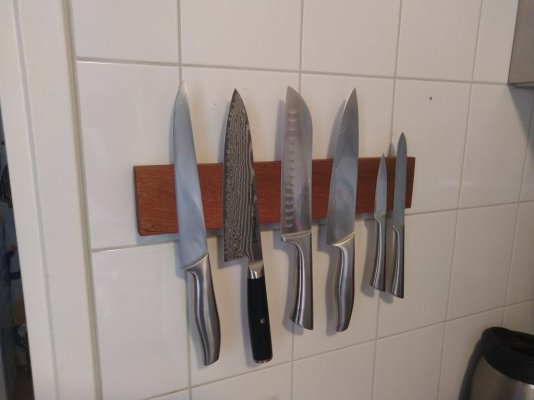

zoals hierobven al gelinkt:
deze heb ik gemaakt vorig jaar. Daar heb ik met ronde magneten gewerkt. Ik kan niet alles terug vinden hoeveel magneten ik heb heb gebruit, maar ik het waarde ronde neodiniums en 2 rijen. Om dat goed werkend te krijgen moest ik toch ook echt tot heel erg ver aan het oppervlakte boren ( 1 a 2 mm).
Ik heb even opgezocht. Het waren 10x4mm magneten. 2 rijen aan de ene kant en blijkaar 3 rijen aan de kant waar de zwaardere messen hangen.
Dit geeft een een vrij sterke houdkracht, dus ik ben 0,0 bang dat ze er af vallen, maar ik moet wel iets voorzichtig doen om ze er aan het hangen.
Zoals op het plaatje te zien (enige wat ik nog terug kon vinden van het boren) zitten de magneten vrij ver aan de bovenkant. Dit zorgt er voor dat ook kleine messen geod blijven zitten :)

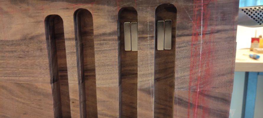

@klusrob ik heb nu gebruikt:
Blokmagneet 40 x 10 x 5 mm, houdt ca. 9,5 kg, neodymium, N42,
vernikkeld
25 stuks van supermagnete . De houtdikte tusen buitenwand en magneet is ~2mm. Gezien dit bij tijd en wijlen best warrig hout is en ik beginner ben durf ik niet dieper te frezen. Ik had eerst wat meer ruimte genomen en dat werkte niet lekker, dus daarom dieper.

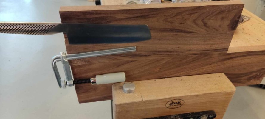

Voor wat betreft houdkracht ben ik niet bang, ik heb met een paar magneten dit kunnen doen:
Die lijmklem (relatief veel gewicht tov metaaloppervlak) hangt op 2 van die blokmagneten voor en 1 in de 2e sleuf meen ik.
Ivm polariteit en gemak lijm ik ze straks eens met 1 drupje lijm op wat MDF. Dat MDF klem ik dan in de 2 schaaldelen zodra ze af zijn en ga ik eens een week niet-verlijmd testen of de houdkracht goed is. Heb ik teveel magneten dan werkt het ook niet lekker (Wil niet dat de messen op elkaar klappen ivm scherpte).

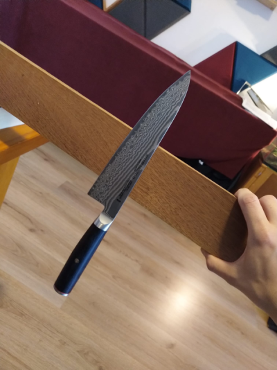

Ik heb hetzelfde gedaan met Mahonie.
Twee rijen van 10x4mm Neodymium magneten. Ik heb ze gewoon als gehele rij uitgefreesd en in één keer de magneten de gleuf in gedrukt. Is een beetje puzzelen hoe je dat voor elkaar kan krijgen, dus de oplossing van @s0ulmaster kan makkelijker zijn.
Let wel goed op de polariteit van je magneten. Als je ze allemaal dezelfde kant op polariseert zijn je veldlijnen het langste, dus kan je wat verder onder het oppervlakte blijven. Zo heb je minder risico om door je hout te frezen/ uit te breken / sterkere magnetische kracht.
Ik heb mijn magneten zo'n 3 a 4 mm onder het oppervlak gemonteerd, en de kracht is ruim voldoende om grote en kleine messen vast te houden.
Zelfs een schaar aan één blad blijft redelijk goed hangen.

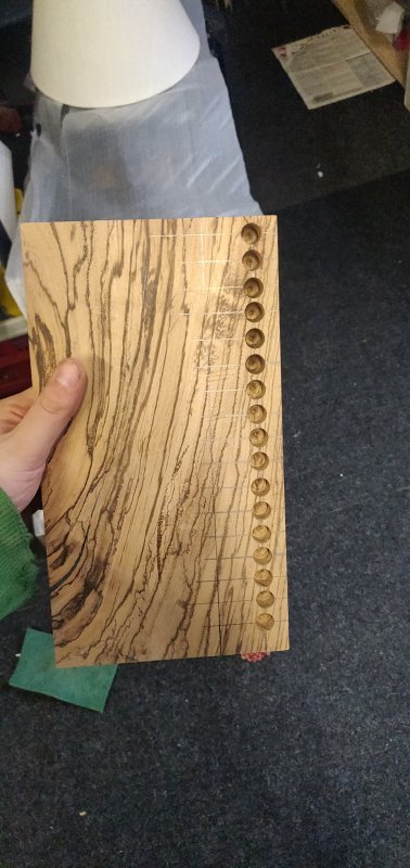

Zebrano is ook heel erg warrig hout. Ik was ook bang voor frezen. Daarom ben ik voor de boor oplossing gegaan.
Maakt het plaatsen van de magneten ook een stuk makkelijker.
4mm zo als bij @dragonhaertt was voor mij niet goed genoeg, maar dat verschilt wellicht per houtsoort ook nog.

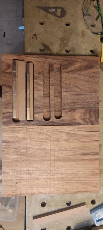

Net nog even wat staan voorbereiden om morgen of overmorgen te kunnen frezen.
- Tekening voor het frezen van schaaldeel1 overgezet naar deel2.
- Buitenafmetingen van schaaldeel1 overgezet naar deel2.
- 2 Domino's ingefreesd, exact in het midden van de delen. Het midden is de lijmnaad tussen plankjes 2 en 3. Dit helpt me straks de boel strak op elkaar te monteren.
4 Wat magneten op strips gelijmd. Doordat ze kop aan kont zitten merk ik dat de magneten om en om gepolariseerd worden tov de mes-zijde. Niet ideaal maar het helpt dat ik er straks genoeg heb (ja ik koop er waarschijnlijk wat bij). Die ronde magneetjes zijn wellicht hier handiger voor.

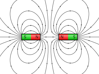

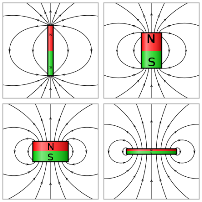

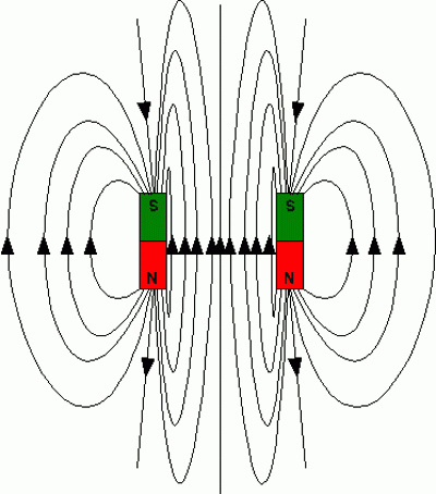

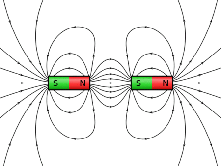

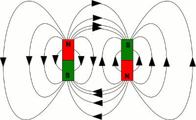

Platte (ronde) magneten hebben de noord en zuid pool op de platte kant. Balkjes hebben de polen aan de uiteindes.
Het beste is om de polen haaks op je oppervlakte te hebben, dus alle noord-polen op één kant van je blok en alle zuidpolen op de andere kant.
Dit kan je met balkes niet doen. Je zal met balkjes een stuk dichter onder het hout oppervlak moeten zitten (of veel magneten gebruiken) dan met platte (ronde) magneten.
Balkjes:
Balkjes met tegengestelde polarisatie (moeilijk maken):
Platte magneten:
Platte magneten tegengesteld gepolariseerd:
De (magneet)lijnen zijn een visualisatie van de magnetische kracht.
(de laatste twee zien er niet plat uit maar zijn wel georiënteerd zoals een platte magneet:)

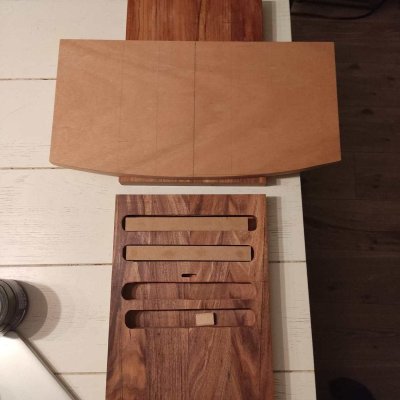

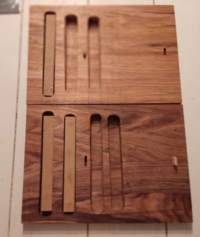

Goed ik ben vrolijk verder gegaan maar twijfel even wat slim is. Ik heb wat hulp nodig (in de revalidatiekliniek) met het metaalwerk en ik heb nog geen steen geritseld. Wel heb ik een slotbout die ik evt in zou kunnen bouwen maar ik moet dat wel echt mooi strak kunnen schuren/polijsten.
Ik heb de twee delen nu uitgefreesd en stukjes MDF met magneten op maat gemaakt. Ik denk dat die goed gaan werken qua kleefkracht maar moet het nog toetsen. De 2 delen passen nu met 2 5mm domino's heel strak op elkaar (je moet echt aan meerdere zijden meermaals een beetje wrikken om de platen van elkaar te krijgen) . Omdat het nu al zo strak is overweeg ik om mogen de boven- en onderkant gelijk te schaven en de schuine kanten erin te gaan zagen. Als ik dat doe als ik de binnenkant nog kan zien weet ik zeker dat ik ver genoeg bij mijn gefreesde sleuven vandaan blijf.
Dit zijn de twee delen en de mal voor de ronding. Ik wil wat meer ruimte van de korte zijde afzagen omdat het hout aan de buitenkant iets warrig is, maar zoals je ziet heb ik daar genoeg ruimte voor.
Twijfel alleen heel erg hoe ik die slotbout goed hierin ga maken. Iemand wat tips?
in de kliniek suggereerden ze om een messing busje te draaien en dat in het blok te verlijmen, waar dan de afgezaagde slotbout weer in kan.
Kan ik morgen lekker gaan zagen voor ik die slotbout (op welke wijze dan ook) integreer , of beter toch ff wachten?
