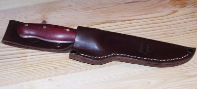

Vandaag heb ik de laatste hand gelegd aan een leren messchede voor een van mijn messen die ik een tijdje terug gemaakt had: http://www.woodworking.nl/showthread.php?8841-Zelfgemaakte-messen&highlight=zelfgemaakte+messen
Om het compleet te maken en ook om eens te ruiken aan het leerbewerken besloot ik om er ook een bijpassende messchede voor te maken. Ik heb een brede interesse in eigenlijk alles wat handwerk of 'maakwerk' is en wilde eens wat anders dan hout alleen ;-).

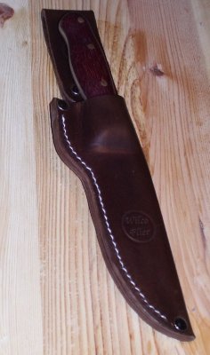

Het leer is 2,5mm dik tuigleer, aangeschaft bij smederij Alkmaar. Na her en der me eerst ingelezen te hebben ben ik het gewoon gaan proberen. Zelf ben ik er zeker content mee en heb ondertussen ook weer dingen geleerd die een volgend exemplaar nog beter zullen maken.

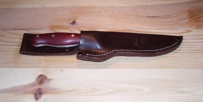

Het mes in de schede. Om ervoor te zorgen dat het leer de ruwe vorm van het handvat gaat overnemen, maak je het leer eerst goed nat met warm water. Daarna trek je met behulp van lijmklemmen een plankjes hout het leer zo strak mogelijk om het handvat heen. Doordat het doorweekt is met het warme water, voegt het leer zich gemakkelijk om het mes en neemt het de vorm aan. Een nachtje zo laten drogen en als daarna de klemmen weggehaald worden, blijft de vorm staan.

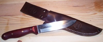

Het mes. Ondertussen is ie al stevig gebruikt, dus is het al wat van zijn glans verloren ;-). Ach, 't is een werktuig, niet?

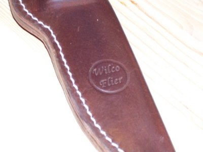

Mijn brandstempel blijkt in koude toestand ook perfect te fungeren als slagstempel op het zachte, vochtige leer. Een mooi stukje verpersoonlijking van het geheel.

Het leer dat voor dit project is gebruikt is 2,5mm dik. Het gedeelte waar het scherpe deel van het mes tegenaan rust bestaat uit 3 lagen leer, en is dus ongeveer 7,5mm dik in totaal. Voor en eventueel volgende keer ga ik proberen om de schede wat compacter te houden. Nu had ik aardig wat marge ingecalculeerd omdat ik niet wist hoeveel ik nodig had om het mes mooi in te sluiten.
