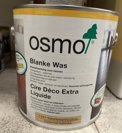

Je weet dat osmo hardwax een laag op het hout geeft inplaats er volledig er in te trekken
Dat is Osmo niet met je eens als ik de opschrift van het blik lees 😊
Zelf werk ik nog bijna dagelijks met was maar de eigenschappen van die producten staan mijlenver af van wat Osmo “Blanke was” noemt.
Dat lijkt meer op olie/lak dan was.
Een dunne laag verwijderen zal moeilijk worden, de optie van de boenmachine zou ook mijn eerste keus zijn.
