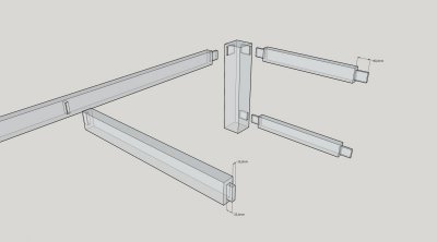

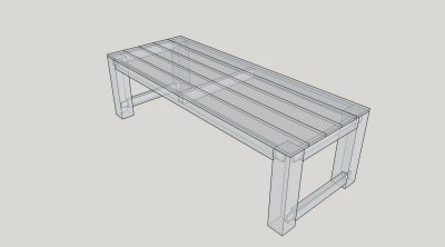

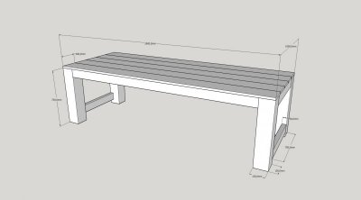

Eerste keer dat ik hier post! Ik ben een zeer prille hobby houtbewerker en zou binnenkort willen starten aan mijn eerste 'grote' project, namelijk een tuintafel.
Ik zou kiezen voor eiken, goeie keuze (wil het wel betaalbaar houden)?
Nu, waar ik vooral mee zit zijn de verbindingen van het geheel. Ik wil namelijk dat het geheel erg stevig is en de poten na verloop van tijd niet beginnen te wiebelen. Ik heb in het bijgesloten Sketchup model gekozen voor pen- en gatverbindingen (juiste vertaling van mortise & tenon?). Hoewel dit mijn geduld waarschijnlijk wel erg op de proef zal stellen, lees ik toch dikwijls dat dat één van de sterkste verbindingsmethodes is. Ik zou graag vermijden van de poten langs de onderkant van de tafel te moeten verbinden, kwestie van de zitpositie nergens te belemmeren.
Mochten jullie de tijd vinden om het sketchup model even te bekijken, zou ik jullie input graag even horen over hoe stevig deze tafel zal zijn, welke eventuele aanpassingen er kunnen worden gedaan (hoekijzers?), etc. Ik vraag me ook af of de diepte van de verbindingen een beetje juist is. Ik heb de huidige afmetingen gekozen aan de hand van de beitels die ik heb. Mijn 16mm beitel lijkt het best aan te sluiten bij een maat van 1/3, welke ik af en toe zie passeren. Diepte is momenteel los uit de pols gekozen ;-)
Alvast bedankt voor jullie input en groeten,
Koen
