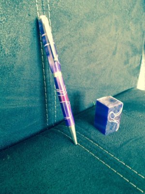

Me eerste balpen
patrick1969
7 sep 2013
38
Acryl pakket 6 stuks
slimline pen kit mandrel mk1 7 mm
fancy pen kit micro mesh soft en nog wat andere dingen die je nodig heb om pennen te draaien
ik ben nog maagd in de draai wereld maar heb wel door het is snel verslavend

Leuk pennetje...... al houd ik hetzelf liever bij natuurlijke materialen dus hout c.q. al dan niet gelamineerd grt. Patrick en ga zo door
patrick1969
7 sep 2013
38
Eerst met een guts voor hem een beetje in de vorm tekrijgen en daar na met de plattebeitel
maar of ik het zo goed doet weet ik niet naar vind het makkelijk op deze manier
