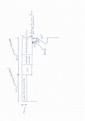

Dit is het schetsje
- - - Updated - - -
Mijn eerste gedachte was om met schijfdeuren te werken, maar de prijs van het railsysteem is me zwaar tegengevallen (ik hou de dingen graag een beetje budgetvriendelijk). Moest ik werken met deuren, -ik heb nog wat geremde potscharnieren liggen-, hoe breed zouden de deuren maximaal mogen zijn, rekening houdend dat ze +- 230cm hoog worden? Sorry, veel vragen en wijken wat af...

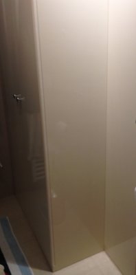

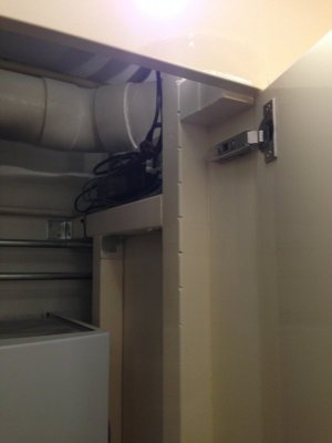

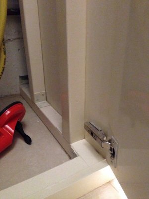

Bijgaand een paar foto's van hoe ik iets dergelijks gemaakt heb, met potscharnieren inderdaad. Het zijpaneel is van multiplex, de deuren van groen MDF.
Het aanzicht:
Binnenkant bij de vloer:
Binnenkant nabij plafond:
Ik heb het zijpaneel van buitenaf geschroefd, dat had ik beter van binnenuit kunnen doen, dan had ik geen gaatjes hoeven opstoppen, maar verder ben ik er tevreden over. Ik heb die balkenconstructie zo gemaakt omdat het zijpaneel niet tot aan de muur doorloopt, ook bij mij lopen er leidingen achter langs, en de omkasting loopt rechts verder door met nog een set deuren.
Als je MDF voor de deuren gaat gebruiken, heb je ook te maken met de afmetingen van beschikbaar plaatmateriaal, dat is meestal 122x244cm. Een deur van 122cm breed is wel erg groot, dus ik zou zeggen haal er twee van ca. 61cm uit.
