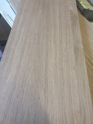

Ik heb een plaat mdf gefineerd eiken gekocht voor een kastproject. Bij de handelaar de plaat alvast grof op maat laten zagen.

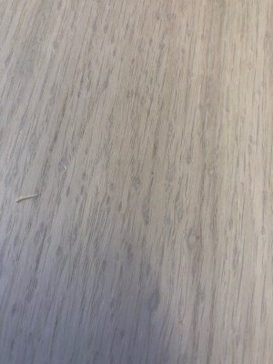

Nu ik er mee bezig ben ben ik ernstig aan het twijfelen wat nu de eiken kant is. Allebei de kanten vindt ik wel mooi, maar 1 kant lijkt iets lelijker, met wat grijze
vlekjes erin.
Kunnen jullie zien wat nu de eiken zijde is en wat de verkeerde zijde is. Waarschijnlijk oukeme fineer.

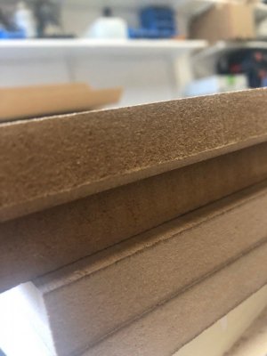

Je ziet ook aan de zijkant dat 1 laagje dikker is. Maar gezien alles in planken is gezaagd is dit niet meer overal terug te zien.
Beide zijden lijken heel erg op elkaar.
Op de foto's is het allemaal eiken, het verschil tussen okoume of eiken is normaal toch duidelijk te zien omdat het veel bruiner is. Maar is het MDF misschien soms aan beide kanten gefineerd?

1 zijde heeft een aantal lichte beschadigingen en ook heleboel kleine grijze vlekjes erin.
1 zijde is ook veel dikker. Met een beitel op een reststukje dit proberen weg te steken. Is meer dan 0.6mm.

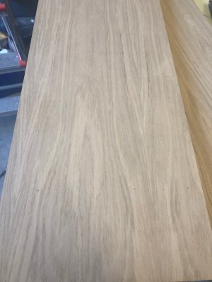

Toen de plaat nog heel was had ik het idee dat het veel duidelijker was wat de mooie en de lelijke kant was. Nu het opgezaagd is zie ik bijna geen verschil.

Gewoon de mooiste kant in het zicht houden, platen die aan twee kanten gefineerd zijn hebben vaak een mooie, en een mindere kant. Even merken zodat je niet vergist.
alles is eiken.
sorteer per plank de mooiste kant en hou deze boven.
heb je de bon nog of zat er een stikker of iets dergelijks op de plaat dan kan je zien of de kanten verschillende kwaliteiten hebben of gewoon in de zelfde klasse vallen
Alle planken naast elkaar leggen. Probeer of je de nerfstructuur door kan laten lopen. Dan zie vanzelf welke kanten van de planken bij elkaar horen.
De foto waar een kruis op het plankje staat is de achterzijde van de plaat. Deze gaat soms ook over in een andere vlam.
Ja dat kruis had ik er zelf op gezet, op de ene plank is het wat duidelijker dan de ander te zien.
