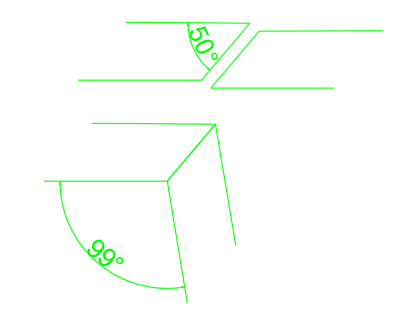

jouw zaag staat niet precies in 45°, of bij het zagen met de geleiderail wijkt de combinatie van rail + zaag af
elk verschil met 45° wordt bij het samenvoegen van de delen verdubbeld
ik heb het uitgetekend
doelbewust 50° genomen (<> 5°)
bij samenvoegen wordt dat 100 ° (<> 10 °) (tekening 99°, maar niet perfekt)
je kan je zaag fijninstellen door ze rechtstreeks op de mdf tegen (naast) de kant van de rail zonder rubberzool te leggen tot ze op 45° staat
dan ben je zeker van de instelling van je zaag
lukt het met de rail er onder nog niet, dan ligt de fout bij de combinatie van rail + zaag of bij het mannetje

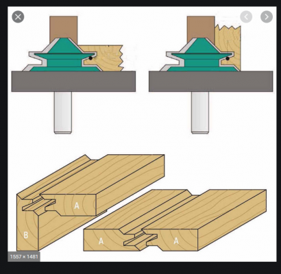

persoonlijk vind ik een verstek in de lengterichting niet de beste manier
als ik daar wat anders toepas dan gewoon tegen elkaar verlijmt ga ik voor een verlijmfrees.
Bekijk bijlage 100140
Kost je ca. 60 euro (CMT), wel goedkoper te vinden..... ±30,- voor obscuur merk.
