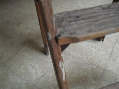

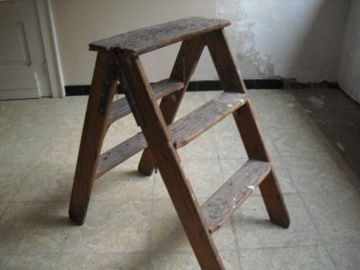

Klosjes gebruiken zou ik zeker niet doen, dat is niet echt een verbinding. De treden 5mm inlaten in de wangen en enkel schroeven is veel beter;) Je staat er van versteld hoe stijf een trap(je) word op die manier.
Zelf gebruik ik meerdere Grenen trapjes voor allerlei klussen, eentje is al zeker 35 jaar oud en nog elke dag in gebruik. Het gebruikte hout is 17mm dik Grenen:p Heb onder elke trede wel kleine houten driehoekjes geschroefd voor zijdelingse stevigheid. Om maar te zeggen dat overkill soms te veel van het goede is, een uitgekiend ontwerp wint altijd.
Bijgaand een paar plaatjes van één van mijn werkpaarden;)

Die driehoekjes vind ik inderdaad wel erg slim.
Ga ik zeker doen. Mijn trappetje krijgt nogal wat te verduren, want de camper zal altijd wat bewegen.
( ik hou daar ook rekening mee in de scharnierconstructie)
Dank voor de foto's! Als mijn trappetje af is kan ik er nu niet meer onderuit om ook foto's te plaatsen ;)
