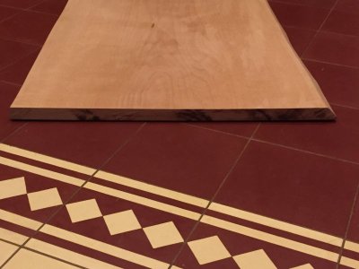

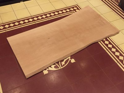

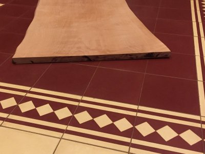

Dit is het blad:
Dit heb enkele maanden geleden gehaald uit een schaaldeel wat ik met een paar andere schaaldelen uit dezelfde boom al een jaar of 2 heb liggen onder de carport.
Ik heb dit gevlakt met een combinatie van mijn no 4 en 5 schaaf en #80 cabinet scraper voor het blad en combinatie beitel/spookschaaf voor de randen.
Daarna heb ik het blad in de serre gezet waar het nu al een maand of 3 staat.
Nu ik het blad voor het eerst weer plat leg blijkt het toch al aardig te werken en is zeker niet meer vlak te noemen.
Dat is voor het kastje geen issue, maar voor de zijkant natuurlijk wel.
Ik vraag mij eigenlijk nu wel af of het zwaluwstaart verhaal nog wel mogelijk is met dit blad, zeker 5mm verloop, dat ga ik niet opvangen...:(
Wat is wijsheid?
Zagen en stroken verlijmen of alternatieve steun?
Eerst maar eens een nachtje over slapen.
Hans

Ik kan niet bogen op jarenlange professionele ervaring, noch op een houtopleiding. Ben een late amateur. Maar ik heb wel eens gehoord dat je hout pas vlak voor het verwerken moet vlakken. Het blijft werken.
Maar goed, als het veel werkt krijg je toch een probleem zou ik denken. Jammer.

Zaag het grote blad dood, en leg het staande deel met de bolle kant omhoog in een warme kamer met de holle zijde vlak op de vloer zoals hier boven op de foto, na een poos gaat dat deel dan opnieuw wat vlakker komen te staan. Dat is dan meteen het moment om beide delen te gaan verbinden en te verlijmen. Eens de verbinding een feit kan de plank geen kant meer uit ter hoogte van de verbinding, naar onder toe kan ( of zal) er wel opnieuw vervorming gaan optreden bij vochtschommelingen, daar is weinig of niks aan te doen.
Dit is ook weer zo een project dat staat of valt met het juiste vochtgehalte, voor een dergelijk project zou dat moeten gekend zijn, nu werk je grotendeels blind. DE aangewezen zaagwijze hier zou kwartiers moeten zijn, maar bij schaaldelen in Beuk is dat een "witte merel" vrees ik. Het zou dus een samengesteld moeten wezen met aan de voorzijde eventueel een wankant.
