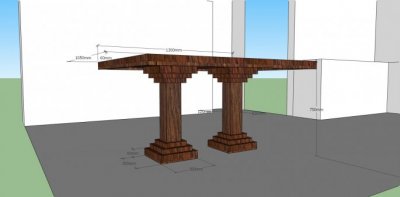

Hallo, van 20 mm dik massief eiken maak ik een tafel. De klant wil dit graag op 2 poten (zie ontwerp). Met opgedikte delen verders...
Hoe weet je nou, of bereken je zelfs, hoe breed je de poten moet maken? Ik schat voor nu even in 1/3, dus uiteindelijk 350 mm (ipv 300 mm op tekening). Wat denken jullie?
In de lengte kan de tafel niet omvallen, alleen op de zijkant, zo te zien is de poot op de lange kant te smal. Als je blad 80 cm breed is zou ik minimaal 70 cm breed aan houden.

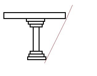

Teken de tafel in doorsnede. Trek lijnen van de rand van het blad langs de rand van de voet, je krijgt dan een driehoek op de punt staand. Het deel van de driehoek 'onder' de vloer moet tenminste even hoog zijn als het deel 'boven'. Heb ik van mijn pa geleerd, geen idee waar hij het vandaan had (en kan het hem ook niet meer vragen).

Is dat niet het zelfde als zeggen dat de voet minstens de helft van de breedte van het blad moet hebben, er van uitgaande dat de voet in het midden van het blad staat?

Hij bedoelt volgens mij dat deze twee gedeeltes van de driehoek even hoog moeten zijn. Wilt dus zeggen dat de voet op deze doorsnede veel breder moet komen zodat de punt van de driehoek zich verder naar onder verplaatst:

Wat @Petrolhead zegt — het deel onder de vloerlijn moet minstens even hoog zijn als dat erboven. En of dat hetzelfde is als wat @Erik701 stelt weet ik niet, goniometrie is al 50 geleden dat ik dat gehad heb : ) Ik denk dat het met zwaartepunt te maken heeft.
Verzwaren is hetzelfde als het zwaartepunt verlagen, dus dat werkt ook.
