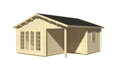

Hoi allemaal,
Mijn vader heeft een tijd geleden een blokhut in de achtertuin geplaatst. De blokhut is zo een typische hedendaagse opstelling met vuren planken van +- 40mm dik met als ondergrond een betonnen dek.
