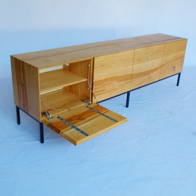

Gister dit meubel afgeleverd.
T was een hele kluif! Ik ben tereden, de klant is tevreden. Op naar t volgend meubel.

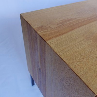

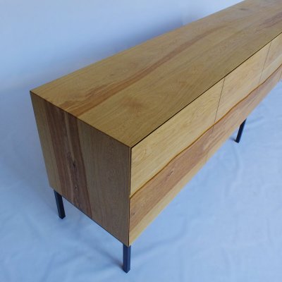

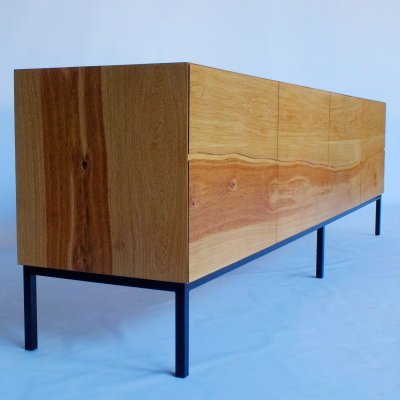

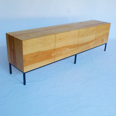

De kast is 2,5 meter en aan 1 kant(die de klant ziet) loopt de nerf door via het verstek naar de bovenkant.
Was een hele uitdaging omd ie 3 meter 32 mm diep te vlakken en te schaven. Gelukkig was t mooi hout en niet erg krom.

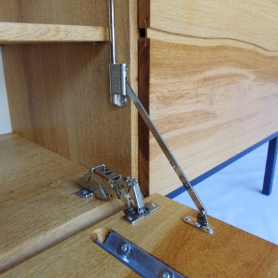

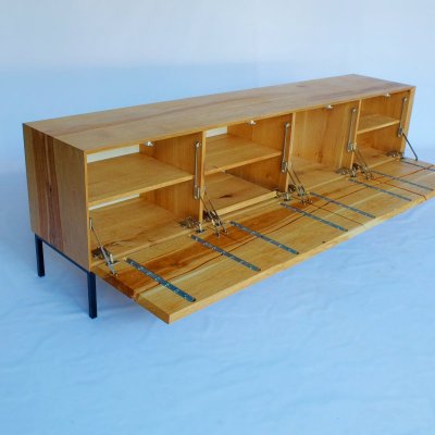

De valdeurtjes liggen in het verstek. Om te voorkomen dat de deurtjes zouden krimpen of uitzetten bij het werken heb ik gezorgd dat ze boven en onder vast zitten aan een profiel en de rest van het deurtje zo gemonteerd is dat de kier in t midden van de deurtjes groter en kleiner kan worden. Achteraf had ik dit niet met een profiel willen doen maar met een schuifzwaluwstaart.

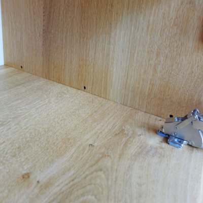

De kast is demontabel met Lamello Clamex S. Dat is ook een heel precies werkje! Maar werkt wonderbaarlijk goed.
De la die kan uitschuiven is gemaakt voor een LP speler. Die kan je dan uit het kastje trekken en open doen om de plaat te verwisselen.

Prachtig meubel!

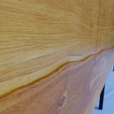

Erg mooi zoals je de tekening aan de voorkant laat doorlopen. Zit dat latje in het midden, waar het hart van de boom was?
Houtsoort rode amerikaanse eik of vergis ik me daar in?

Als je goed kijkt zie je dat de voorkant uit 2 delen bestaat. bovenste 1/3 een plank en onderste 2/3. De veer/het latje. Volgt vooral de donkere tekening in het hout. Die heb ik gevolgd om de kier of spleet te zagen. Vervolgens een 4mm gleuf te frezen en er een 4 mm veer in te plakken die dezelfde vorm heeft als de golf.
Naar mijn weten is t europees eiken. T is geel, Amerikaans zou inderdaad roder zijn.

Mooi strak meubel Nico, degelijk gemaakt, en rekening gehouden met eventuele hout werking, kortom vakwerk.

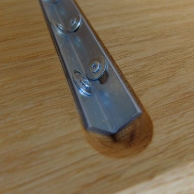

Enige puntje, voorzover ik degene ben die dat moet geven, maar je zegt het zelf al, en dat is toch wel z'n beugelbekkie...
Het zullen de close-ups zijn, in het filmpje vond ik het al minder erg.
Technisch gezien is het ook een juiste oplossing...
Maar onverzonken torx schroeven met ringen (en direct ernaast dan weer philips van het beslag), ik weet niet of dat in een sjiek/high-end meubel zo direct in het zicht hoort...
Schuif zwaluwstaarten zullen het meubel ook weer duurder maken denk ik, en de achterkant is dan niet meer vlak.
Had je het niet gewoon kunnen afdekken? Die V-gleuf met schroeven vullen met een latje, dat matcht met de rest, niks structureels ofzo, maar dat het uit het zicht is?

Ik ben het met je eens Robert, ik had het er over gehad met de klant en die vond dit ok. In het proces had ik samen met mijn schoonvader(ook meubelmaker) Als bedacht dat ik ik het profiel kon afdichten met een latje. Alleen ging de laatste keer door de vakdikte bank niet helemaal goed. De 500mm deurtjes ging op t laatst iets schuin en gleed over het randje die normaal het hout recht hout. Daardoor ging er 2 mm van t hout af aan 1 kant. Dus t hout werd dunner dan gewenst. Als t iets dikker was had ik de profielen kunnen wegwerken. Helaas! Daar baal ik stieken wel van. Maar zoals je zei, in t geheel is t ok zo! Volgende keer beter!

Waanzinnig mooi gemaakt, ik zou denk ik alsnog een dunne eiken stripje over de profielen lijmen, dat die er dan opligt zou ik minder storend vinden dan die profielen.
Maar nogmaals hij ziet er zoals je er 99% van de tijd tegenaan kijkt helemaal top uit, complimenten!
