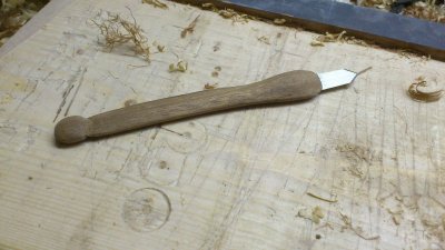

Hoi forum,

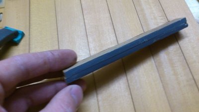

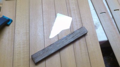

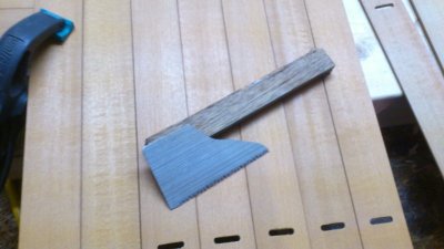

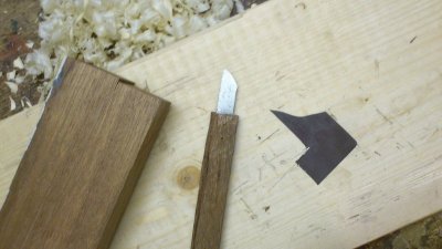

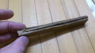

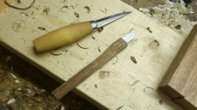

tijdje geleden heb ik een Japans zaagje gebroken. Na een lange periode van rouw;) heb ik besloten een deel van het afgebroken stuk voor een markeermesje te gebruiken.
Handvat zijn 2 restjes kozijn (dat van een ander project afkwam: 3x hergebruikt dus:p) tegen elkaar gelijmd. Ingezaagd met andere Japanse zaag, en vast gelijmd met secondelijm.
Wilde het ook nog klinken, maar ondanks dat het staal 0.3mm dik is, ging geen enkele boor erdoorheen. Geen nood tot nu toe zit het muurvast.
Geschuurd tot 320. Geslepen tot korrel 1000.
DSC_4354.jpg DSC_4353.jpg DSC_4355.jpg DSC_4356.jpg DSC_4359.jpg DSC_4360.jpg
