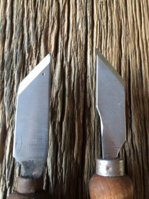

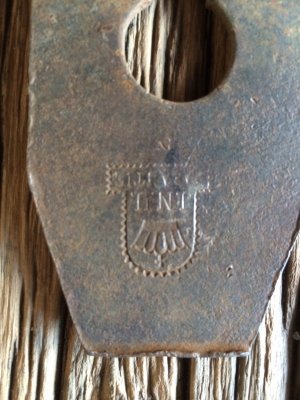

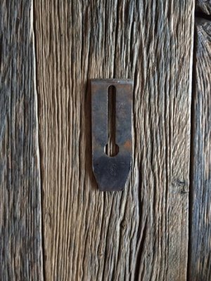

Mijn oog viel al snel op twee oude handvatten van vijlen. En voor het blad heb ik gebruik gemaakt van een oud J.N.IJ schaafblad dat nagenoeg op was. Mooi stukje kwaliteits-staal.
Eerst heb ik het schaafblad door midden geslepen met de slijptol, en toen op schuurband gevormd. Iedere keer het blad netjes gekoeld, zodat het staal niet te heet wordt en zijn hardheid verliest.
Na wat proefpassingen heb ik het blad gemonteerd in het handvat.

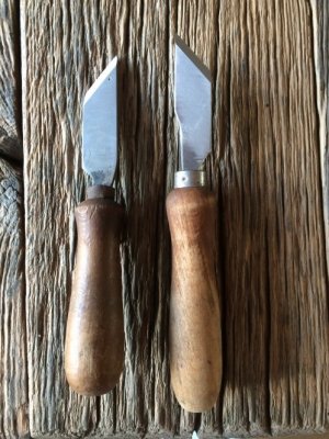

Vervolgens ben ik het blad onder een hoek van 45 graden "scheef" gaan slijpen en wetten zoals je een steekbeitel doet.
En aangezien dat je twee stuks uit één schaafblad kunt halen, heb ik er, naast de rechtse, gelijk ook maar een linkse bij gemaakt.
Ik ben uitermate tevreden met het resultaat. Ze liggen lekker in de hand en je kunt er veel kracht mee uitoefenen mocht het nodig zijn (hard hout). En het belangrijkste is natuurlijk dat ze doen waarvoor ze bedoeld zijn, en dat doen ze uitstekend.

Dat is weer een mooi staaltje huisvlijt en hergebruik van oude materialen.
Alleen vraag ik mij af of het staal overal even hard was, of werd dat vroeger altijd gedaan?
Het maakt in ieder geval niet uit in het gebruik ervan en daar gaat het om.
Leuk dat je dit laat zien.:D
Mvg.
Bart B.
18 aug 2014
48
Nee, het opgelegde staal zit inderdaad niet door het gehele blad.
Maar als je bezig bent met het blad, kun je precies zien tot waar hardere, opgelegde staal loopt.
Bij mijn mesjes is het snij gedeelte precies het hardere staal.
