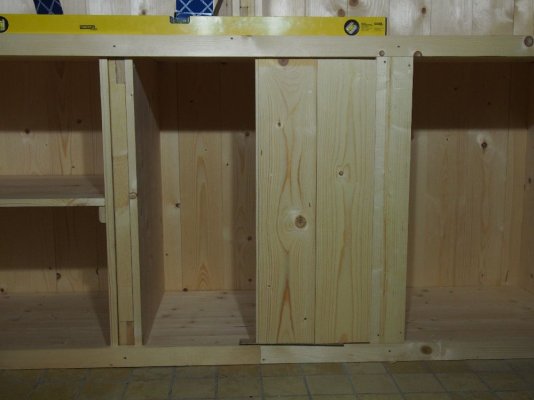

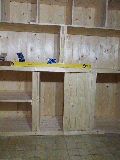

Hoi allemaal, ik ben een houten kast van vloerdelen met veer en groef aan het maken. Ik ben al een heel eind op weg; de kast is 400 cm breed en gaat tot het plafond, in mijn geval 315 cm hoog. Ik doe bijna alles met handgereedschap, behalve het schroeven.
Momenteel ben ik bij de deurtjes aangekomen. Echter loop ik hier tegen een vraagstuk aan: ik had graag een kier van ongeveer 1 mm willen aanhouden tussen deurtje en voorzijde kast, rondom het hele deurtje, om werking van hout op te vangen e.d., maar ook als marge op niet perfect rechte zaagsneden, want ik zaag met de hand, en hoewel dat steeds beter gaat is het niet altijd kaarsrecht.
Nu heb ik achteraf bezien niet zo handig qua volgorde gewerkt door eerst de deurtjes uit te zagen en daarna de latten van de voorzijde van de kast te plaatsen, zonder dit goed op elkaar af te stemmen. Gevolg: de deurtjes passen wel, maar er zitten kieren tussen de onder - en bovenkant van de deurtjes van ongeveer 3 mm, terwijl ik streef naar 1 mm.
Ik kan bijv. de onderste lat, die over de hele breedte van 400 cm zit bij de vloer, opnieuw zagen, en deze enkele millimeters hoger maken, zodat de kieren kleiner worden. Maar dat is wel weer wat werk en ik vraag mij af, wat jullie qua toleranties ok vinden in dit geval? Het is geen super precies uitgevoerde kast met heel fijn hout - ik probeer het wel zo netjes mogelijk te doen, maar het blijven vuren houten vloerdelen waardoor niet alles perfect recht is - wat ook wel zijn charme heeft.
Ik heb een tweetal foto's gemaakt, weliswaar bij kunstlicht, en ik heb ter demonstratie 2 verticale vloerdelen van het deurtje, dat uiteindelijk uit 4 verticale vloerdelen gaat bestaan, even op een latje van zo'n 3 mm dikte gezet, zodat je de kieren boven en onder het deurtje als het goed is kunt zien. Ik ben benieuwd of jullie hier nog een mening over hebben: acceptabel, of corrigeren?

3mm is naar mijn mening acceptabel. Hangnaden van 1mm worden zelfs in plaatmateriaal niet toegepast en dat gaat ook binnen no time problemen geven met aanlopende deuren.

1mm voor binnenliggende deuren lijkt me sowieso krap. Het hangt er ook nog vanaf wat voor soort scharnieren je gebruikt. Ik reken altijd: dagmaat - 5mm = deurmaat. Dan heb je 2,5mm speling aan alle kanten en voldoende ruimte om af te stellen.

Hoi, dank weer voor de reacties! In dat geval is het denk ik niet de moeite de deuren weer opnieuw te gaan zagen... Een ander persoon vertelde mij nog, dat als je gaat archiveren kieren i.v.m. ventilatie zelfs wenselijk kunnen zijn. Er komen namelijk negatiefmappen in. Dus in dat geval is het misschien zelfs goed...
