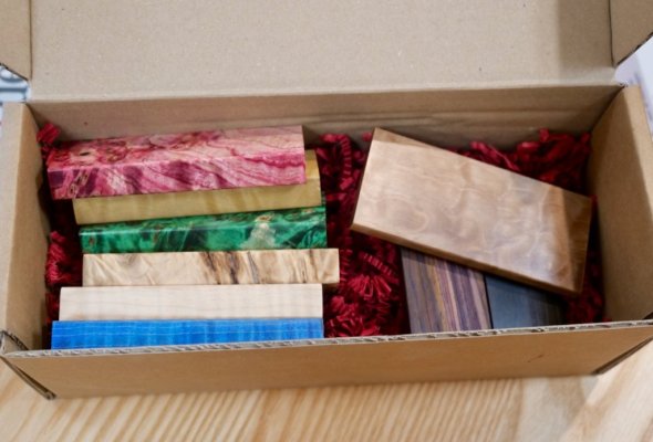

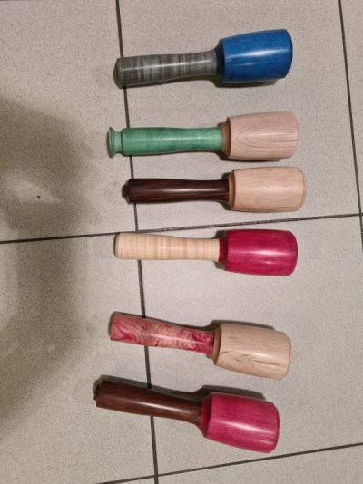

Een doosje met voorbeelden van ons gestabiliseerd hout.
