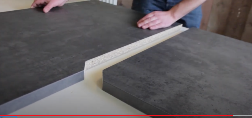

Ik wil met een werkblad een bureau maken wat haaks de hoek door gaat.
Nu wil ik dit bewerkstelligen door een keukenblad verbinding toe te passen..(zie foto)
De mallen hiervoor varieren van een tientje of 5 tot bijna 200 euro.
Daarbij komen nog de kopieerring en de frees (die ik ws niet heb in mn assortiment)
De lokale meubel en keukenmakers konden niet of wilden niet.
Is er wellicht iemand hier op t forum in de buurt van Den Haag die dit wel kan of wil?
Alvast bedankt.
Grt
Danny

Bij Hornbach Groningen kan je deze verbinding op bestelling laten frezen, in een daar dan ook te bestellen blad. Kost geloof ik iets van 3 tientjes extra. Den Haag heeft zelfs 2 Hornbachs?

Heb nog even in mijn geheugen zitten wroeten. Mannetje-vrouwtje-aan-haaks-keukenblad is creatief omschreven, maar ik meen ooit in een oud boek voor deze verbinding de term steenhouwersverstek te zijn tegengekomen. In het Engels is mason's mitre nog steeds gebruikelijk.

Waarom maak je zelf geen mal van mdf?
zon moeilijke verbindiding is het niet.
Als de beide delen maar gelijk zijn sluiten ze goed aan.
als je een stuk mdf neemt en daar een gleuf in freest net zo breed als het bitje is hij aan 2 kanten gelijk zelfs als je niet helemaal recht zou gaan.
Dan met een kopieerfrees van de zelfde diameter erdoorheen langs de kanten van je blad.

Dit is niet het geval, de delen zijn ongelijk ondat je bij de ene zijde een ‘buitenbocht’ freest, en aan de andere zijde een binnenbocht. Die radii komen niet overeen.
Ik heb een aantal jaar terug een Silverline mal gekocht voor een éénmalige klus, werkt goed als je de aanwijzingen opvolgt. Ik woon zelf in regio Utrecht dus kan je helaas niet helpen vlakbij huis.

Ja die silverline mal was ik tegengekomen.......samen met de 247 mal....mooi ding. :giggle:
Maar ik denk dat ik dat ding maar 1 x ga gebruiken en dat is een beetje zonde.
Ik ga eens bij de hornbach informeren.

Je kan toch ook gewoon met de invalzaag die hoek er uit zagen en het schuine stukje met de japanse zaag of decoupeerzaag langs een geleider?

Inderdaad. Zo'n spannende verbinding is het nou ook weer niet. Meeste kan met de invalzaag. En de hoekjes zijn 45 graden. Even goed uitmeten, en met monteren een ril siliconenkit ertussen om het waterdicht af te sluiten. Met 2bladverbinders op de onderkant kan je dan een mooie waterdichte verbinding maken.
