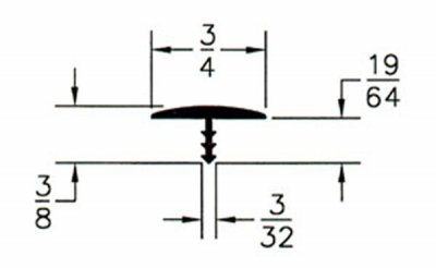

In principe wordt voor de zijpanelen altijd 15mm of 18mm MDF gebruikt (de orginele kasten zijn van grove spaanplaat) , dit in verband met de maten "T-Molding" die op de kopse kanten gebruikt wordt. De voor- achter- bovenkant over het algemeen 12mm
T-Molding :

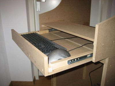

Voor de zijpanelen zit ik te denken aan pen-gat eventueel gecombineerd met deze :
Biscuits zou ook nog kunnen , maar begrijp dat dat qua sterkte niet echt toevoegt, van de andere kant, de hele constructie zal ook wel sterkte brengen. Overigens, met de wielen er onder moet hij wel "drempelproof verplaatsbaar" zijn. Of is pen-gat in combinatie met pocket holes een optie ?

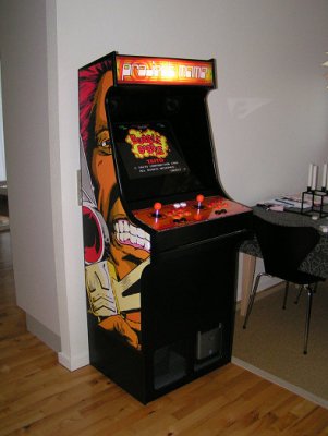

Een kast die ik heb gebouwd :
...en nog een in aanbouw :)

Ik heb mijn kasten allemaal met lamello's gedaan en volledig verlijmd, zit geen schroef in :)

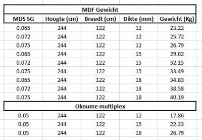

Als ik het sg van MDF een beetje goed gevonden heb online, ergens tussen de 0.065 en 0.075 gaat me dit per plaat van 18mm ergens tussen de 8 en 16 Kilo besparen.

Soortelijk gewicht: ongeveer.
MDF 750kg/m3
Spaanplaat 630kg/m3
Okoume multiplex 500kg/m3
Populieren muliplex 350-450kg/m3
