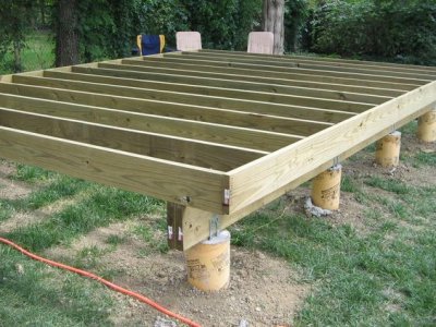

Goedenavond,
Ik ben van plan een werkplaats te bouwen. Nu ben ik aan het zoeken voor een goede fundering en dacht ik aan beton poeren maar dan wat anders als bij de bouwmarkt. In Amerika gebruikt men vaak Quickcrete mallen van gewaxt karton. Enig idee of deze ook in Nederland verkrijgbaar zijn? Ik kwam ze niet tegen.
Bedankt.

In Nederland kan je ook kartonnen bekistingen kopen.
maar dan moet je wel naar een professionele leverancier bouwmarkten hebben dat soort spul niet.
een stuk stevig folie dat je 4 lagen oprol en daarna vastplakt met ducktape gaat ook prima.
kan er ook makkelijk af en worden hergebruikt als je geen haast hebt

Dit heet kolombekisting, o.a. Gerrijn uit Mijdrecht verkoopt dit. Alternatief is misschien (oude) pvc buis bij een aannemer of loonbedrijf kopen?

Of emmers vullen met beton en een grondanker. Wegen 20kg en zijn mooi op hoogte te stellen op een goed bed van zand en vorstvrije diepte.

Ik heb gewoon gaten gegraven en volgestort. Kleine gaten met een grondboor uit de bouwmarkt (eigenlijk voor paaltjes) en grotere gewoon met kleine schop uitgegraven. Lukte bij mij zelfs om het taps te doen. Onderin een tegel en klaar. Was wel voor een relatief licht tuinhuis.

de palen zijn het probleem niet die kunnen 20* zoveel gewicht hebben als jouw schuur.
waar het om gaat is dat je dat huisje nu maar op een heel klein stukje van de ondergrond plaats.
aan de andere kant als je het net zo bouwt als op je eerst foto kan je het makkelijk opkrikken als het toch mocht zakken.
(iets wat in de us ook vrij normaal is)
