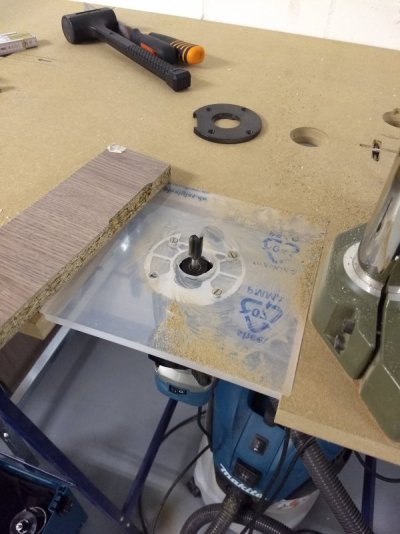

Hier een filmpje. Zo kan het ook, is wel veel werk denk ik.
Ik vraag me bij die dikke platen altijd af hoeveel het frees bitje er nog doorheen komt. Ik kom nu soms al lengte te kort. Daarbij lijkt het me best lastig om de diepte instelling goed te doen als dat ding ondersteboven hangt als je geen (ingebouwde) lift hebt.

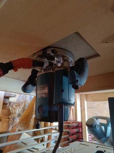

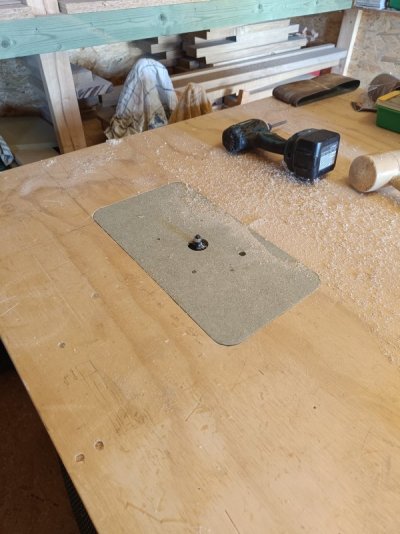

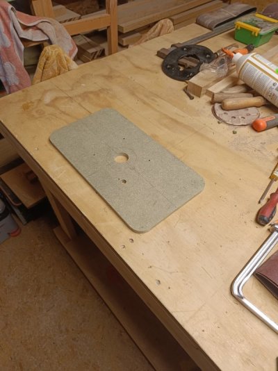

Ik wil iedereen hier sterk bedanken. Ik heb mij er deze voormiddag aangezet, het bleek veel makkelijker uit te voeren dan gedacht. Ik had nog M4 boutjes liggen. 9mm MDF plaatje. Bij deze makita zit een stelschroef bijgeleverd, gewoon een 12mm gat boren op de juiste plaats en de hoogte is zo heel gemakkelijk te veranderen. Nu misschien nog een iets veiligere on/off knop. Merci!!
