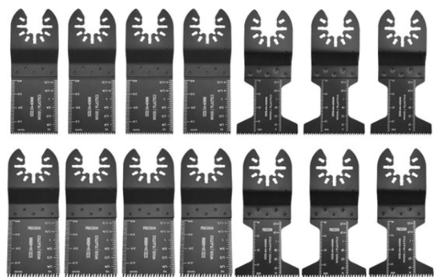

Goeiekope zaagblaadjes passen niet op hippe starlock machines. En gezien hoe kort die zaagjes meegaan vind ik starlock het echt niet waard. De dewalt multitool kunnen wel goedkope zaagjes op, en op termijn heb je de accu en lader er uit aan wat je op zaagjes bespaart.

De zaagblaadjes moeten inderdaad starlock zijn, maar die heeft ome Ali ook. Dus dat was voor mij doorslaggevend om toch deze machine aan te schaffen.
Bijkomend voordeel is dat starlock wel een betere connectie geeft waardoor de blaadjes niet snel afknappen, wat mijn vorige multitool wel deed
