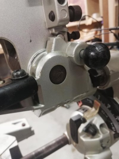

Dag Vigier, bedankt!. Ik was een beetje bang om die as eruit te halen. Hoe doe je dat? met een drevel en hamer op die as tikken? Het is niet dat daar een inbus op zit of zo...

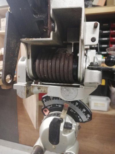

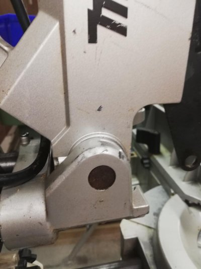

Ik heb enkele foto's bijgevoegd van de veer en die as

Ik kan alleen maar op de tekening afgaan en zie zo snel niets anders dan 49. Kun je die wel vinden op de machine?

Schitterend, klopt inderdaad helemaal. 49 gevonden, losgedraaid, paar dopsleutels op de as en eruit geduwd met een spanvijs en enkele tikken met de hamer.
En inderdaad zag het er maar een vuile boel uit. Ik ga het morgen eens zuiver maken, smeren en terug assembleren. Ik ben benieuwd.
Heel veel dank! Fantastisch forum en heel wat expertise!

Het kan ook zijn dat de veer gewoon niet sterk genoeg meer is. Maar je weet nu hoe het uit elkaar moet.
