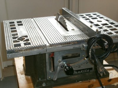

Ik heb maandag a.s. een afspraak om een tweedehands Makita 2708 tafelzaag + bovenfrees te gaan bekijken:
Vraagprijs is 140 euro.
Iemand ervaring met deze machine en frees?
Waar moet ik op letten? Speling op as, speling op fence..?
Is dit een goeie prijs?
Alvast bedankt voor de hulp!

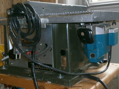

Gisteren de zaagtafel en bovenfrees opgehaald, uiteindelijk voor 125 euro.
De bovenfrees is erg slecht, er zit 3 mm speling op de as. Maar met een paar nieuwe lagers doet hij het waarschijnlijk weer prima.
De zaagtafel draait prima, alleen bij het uitdraaien hoor je een piepje. De zaag even uit elkaar gehaald, 1 lager kapot. Ik vervang ze preventief alle drie maar gelijk.
Al met al ben ik er blij mee :-D

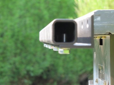

Het huidige systeem, een zwart handvat aan de voorkant, draaien is vastzetten.
Aan de achterzijde trek je dan een lip tegen de tafel aan.
Als het vast zit, zit het als een huis. Alleen kun je hem dus, als je niet oplet, ook iets schuin vastzetten.
Dan maar wat nieuws maken.
Een hoekijzer aan de tafel bouten:
Daarop vervolgens weer een koker vastbouten:
Dan het gedeelte waar de geleider aan komt. Een stuk bewerkt koker en een stuk hoekstaal:
Stukjes snijplank van de IKEA om e.e.a. soepel te laten glijden:
Zo komt het op de koker te liggen:
Een stuk van een scharnier met daarop een stukje snijplank, dit is wat straks tegen de koker drukt en zorg dat alles vast en haaks komt:
Het belangrijkste onderdeel, een cilinder van rond 25mm en 20mm dik. Een gat 3mm uit het midden en een oud handvat van een slijptol d'r aan.
En zo issie klaar:
Door de hendel omhoog te bewegen klemt het geheel zich aan de koker en komt de geleider altijd parallel aan het zaagblad.
Het zit als een huis en er zit geen speling op het uiterste van de geleider.
Nu nog een nieuw meetlintje d'r op en ik kan er tegenaan :-D

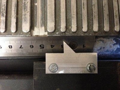

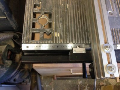

Vandaag nog een kleine uitbreiding gedaan aan mijn Makita 2708.
Ik stelde de geleider nog altijd in met een rolmaatje, dat moest maar eens anders.
Een halfuurtje knutselen geeft dit resultaat:
Even ingesteld op 3cm:
Klopt toch aardig:
Nu morgen nog naar de Praxis om een lineaal voor aan de andere kant van het zaagblad.
