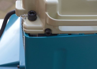

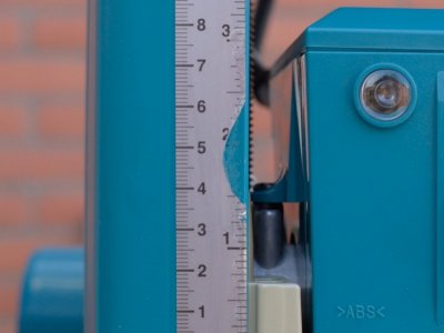

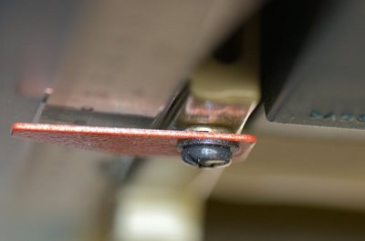

Vandaag is het makita vandiktebankje bezorgd en enthousiast uitgepakt en buiten op de workmate gezet. Om het snoer vrij te maken moest de hoofdtreem omlaag, dus draaien aan de slinger en snoer vrij en kon ook bij het gereedschap doosje. Toen naar de voorkant en zak ik dat de liniaal was beschadigd. Verbazing en bij inspectie zag ik dat het rode indicatieplaatje tegen tegen de schaalverdeling schuurde. Nog groter en ook van @$&^##%@ aan me fiets. Het linker beschermpaneel was niet goed gemonteerd.
Beschermkap goed gemonteerd en nog schuurde de indicatie tegen de schaalverdeling. Opgelost door er een zacht metaal ringetje tussen te plaatsen.
Inmiddels de pest er in over deze flut manier van afwerking en het vertrouwen in Makita behoorlijk gezakt. Wat nou chinees spul afkraken:mad:

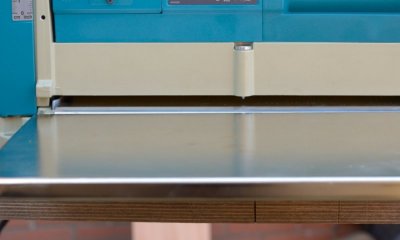

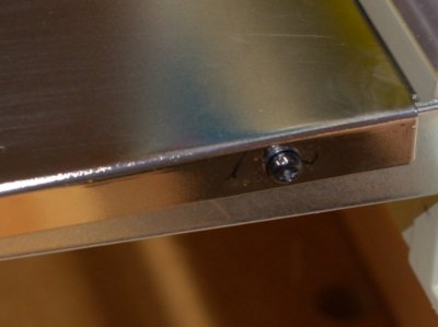

Ja hoor het hulpblad voor zat er ook scheef in. Een verloop van 1.2mm. links naar rechts. Dus die zooi ook maar los geschroefd en duidelijk het gat rechts spoorde niet. Sleutelvijl en naar boven geruimd zodat de zaak nu wel recht lag.
Magatgroter.jpg zo moeilijk kan het toch niet zijn om een iets op de juiste hoogte te monteren.
Uit het lood geslagen en kijken of er nog meer scheef zat. Noppes nada te lezen in de gebruiksaanwijzing over toleranties. Alleen hoe je het hulpblad d.m.v. een liniaal en ansichtkaart in kon stellen. Moet toch niet gekker worden maar gelukkig had ik van vrouwlief nog een leuke kaart.:rolleyes: De rest nog niet kunnen ontdekken.

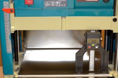

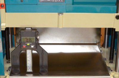

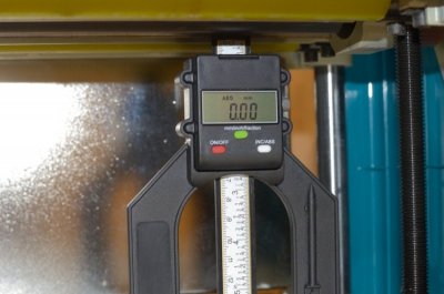

Hoogte verschil hoofdtreem bodemplaat.

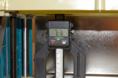

hoogteverschil beitel bodemplaat
Nu werd ik van de laatste verschillen zo out te box niet verdrietig en kan er op dit moment mee leven. Eigenlijk accepteren want weet niet hoe je de laatste tiende mm kan nastellen.
