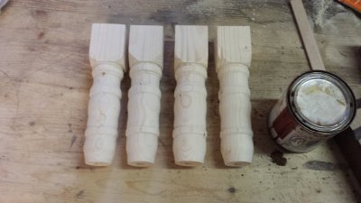

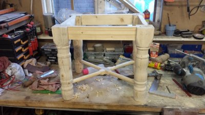

Vorige week de draaibank opgehaald en begonnen voor het eerst met draaien. Erg verslavend.
1 object draaien valt mee maar heb met de hand 3 dezelfde erbij gedraaid voor de poten.
Ook de middelste sporen zijn gedraaid.

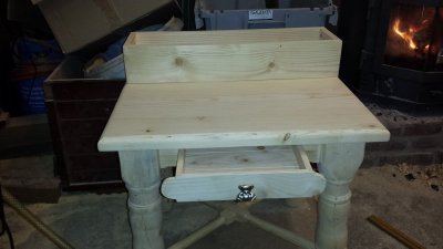

Het tafeltje staat nu om te passen deels in elkaar.
Er komt nog een lade in voor de make up en een staande kantelbare spiegel er bovenop.
De poten zijn gemaakt van oude balken van grote pallets die had ik nog liggen ;)

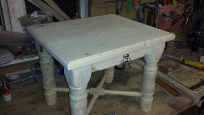

Vandaag druk druk druk.
Vanochtend vroeg eruit en met amber ontbeten daarna lak halen, daarna schuren en alles aflakken in de 2k.
Toen stefanie weer thuis was lekker de schuur in en verder met de make-up tafel voor amber.
Voor sinterklaas wordt het niet meer wat dus dan zal de kerstman het haar wel brengen

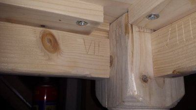

Een leuk detail vond ik de nummering van de onderdelen, gekefd met de beitel in Romeinse cijfers.
Nu nog een spiegelopbouw maken waarin 3 kleine laden zitten verwerkt voor de sierraden en een facet geslepen spiegel bestellen.
Als laatste gaat het geheel weer helemaal uit elkaar om hem nog beter te schuren nu met korrel 80 en 100 gedaan en alles passen.

Jesse voor de eerste keer draaien ziet het er leuk uit. Hoe heb je de dikte van de poten bepaald. Dit kan het verschil zijn tussen elegant en wat minder. Kruis tussen de poten leuk gedaan. Ook zou ik de regels met elkaar verbinden. Driehoek er tussen voor de stevigheid.
Jesse
25 jul 2010
254
Hoi Wim,
De dikte van de poten heb ik op het oog bepaalt, er zit nauwelijks dikte verschil dat is echt millimeter werk.
Waarom zou je de regels weer met elkaar gaan verbinden als ik vragen mag? Bij een tafel zonder regels is dit ook niet toch qua stevigheid.

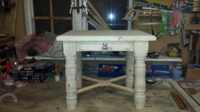

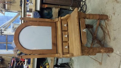

Nog even een update.
Inlegwerkje van een bloempje erbij.
Bovenop komen dus 3 kleine laden voor sieraden enzo daar bovenop komt de kantelbare spiegel met facet geslepen randen.

Ik vind het een leuk werkstuk geworden! Iets dunnere pootjes had het misschien een wat elegantere aanblik gegeven maar de robuustheid die het nu uitstraalt heeft ook wat. Leuk, dat inlegwerk, hoe heb je dat gedaan?
Groet, Rob.
Jesse
25 jul 2010
254
Hoi, ik heb eerst de bloem getekend vervolgens de lijnen met de hand weg gefreesd daarna een papje maken met speciale lijm die ik ooit gekregen heb en toen eiken houtstof erdoor gemengd diverse malen schuren en weer vullen geeft dit effect. :)

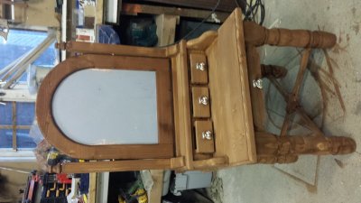

Jesse
25 jul 2010
254
Zo vandaag projectje afgemaakt nu wachten op de spiegel. Alles gebeitst in antiek grenen kleur daarna weer 3x aflakken met de 2k lak.
Ook al begonnen aan de minipootjes te draaien voor het bijpassende krukje met echt oud vlechtwerk erin.
