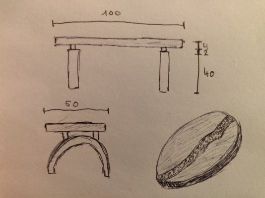

Zelf heb ik volgend idee voor mijn deelname: een koffieboon salontafel (coffee table in het Engels). Met een blad in notenhout, in het midden een rivier van epoxy met echte koffiebonen in verwerkt. Onderstel ga ik maken uit Sipo Mahonie. Dit wordt ook mijn eerste project met Epoxy, dus ben eens benieuwd hoe dat gaat lopen.
Hier alvast een kleine schets:

Leuk idee zeg! John Malecki (en vele anderen natuurlijk) op youtube heeft veel dingen in epoxy gegoten (en daarbij ontzettend veel fout gedaan en geleerd). Misschien goed om dat eens te checken voordat je de bonen in de epoxy gaat gieten (geen idee of die dingen er in drijven, lucht bevatten wat kleine belletjes geeft, kleur afgeven aan de epoxy enz. enz. enz.). Maar mogelijk heb je dat allemaal al uitgezocht en wens ik je enkel veel plezier.
massis
4 mei 2012
658
49
Bilzen, BE
Valsspeeltip: ik heb een ovalen koffietafel gemaakt met een epoxy rivier erin. Ipv 2 delen hout te gebruiken en die tegen elkaar te leggen, heb ik een rivier uitgefreesd uit een massief blad.
Dat heeft als voordelen dat je enkel aan de rand een "mal" moet maken, die zo eenvoudig kan zijn als wat plastic tape.
