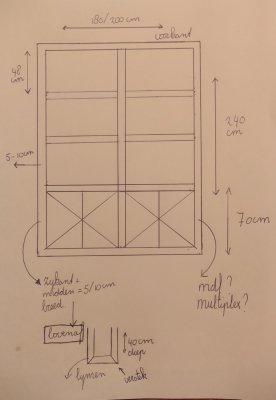

Hoi Allemaal,
Overdag een ITer, maar in mijn vrije tijd wil ik wat vaker hout hobby projectjes oppakken. Nu is het plan om een vakkenkast te maken. Ik heb hier een aantal vragen over en hoop dat jullie mij kunnen helpen.
Onderstaand een schets hoe de vakkenkast eruit moet moet komen te zien. De volgende vragen heb ik nog:
- Materiaal: Welk houtsoort zouden jullie adviseren en waarom. Op veel fora kom ik of MDF of Multiplex tegen.
- Verbindingen: Links, Recht en in het midden heeft de kast een "pilaar". Om deze netjes af te werken zal ik deze in verstek zagen. Mijn plan was om zo min mogelijk schroeven te gebruiken. Is het verlijmen van deze verbinding voldoende? Zo ja, welke lijm adviseren jullie.
- Zagen: ik beschik sinds kort over een tafelzaag. Wat voor een blad geeft het beste resultaat op MDF/Multiplex? In de fora lees ik dat 80T voldoende zou moeten zijn.
Een hoop vragen, maar ik weet zeker dat ik op dit fora op de juiste plaats ben :)
mdf is vies & gevaarlijk spul om mee te werken (zeker zonder stofafzuiging), maar is goedkoop + stabiel & recht
mpx is aangenamer bij het verwerken, maar is 2 tot 5 x duurder dan mdf
niet alle mpx is over grotere lengtes recht
mpx berk is de beste
let op de kwaliteitsklasses
ga je dit schilderen of in zijn natuurlijke kleur laten ?
tot waar de middenpilaar doorloopt, is niet duidelijk
1592304347500.png ?
het wordt een mooie uitdaging om zo'n smalle stroken in 45° te zagen
hoe ga je de buitenhoeken met mekaar verbinden ?
de liggers (horizontaal) hoeven niet gelijmd te worden - best er deuvels in zetten - enkel lijm volstaat niet
voor binnentoepassingen met een zekere vochtigheidsgraad volstaat D3
deuren inliggend of half-opliggend of volledig-opliggend ?
het is altijd nuttig om je regio / woonplaats te laten kennen
bereidwillige handen weten dan onmiddellijk of ze jou met daad & raad bij kunnen staan, zonder te veel kms te vreten
Ik ga inderdaad schilderen. Plan is om de kast wit te maken.
Bekijk bijlage 87964 ?
Tekenfout. Middenpilaar loopt van onder tot boven.

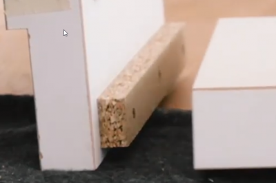

Bekijk bijlage 87968
Waarom is dit een uitdaging? Is 1,8cm multiplex dik genoeg om verstek te zagen middels een zaagtafel. Hierbij een voorbeeld van de pilaren van bovenaf (bron: youtube).
Bekijk bijlage 87969
Hoek verbinden: tekenfout, aangepast:
Verbinden:
Overheen schuiven en vervolgens van bovenaf met een verzinkboortje vastboren.
Liggers wilde ik plakken en in indien nodig vanuit de binnenkant van de kast vastschroeven.
Bekijk bijlage 87966
Deur wordt inliggend.
een zaag met veel tanden en geen uitwerptanden ('tanden' zonder hardmetalen punt) is eerder bedoeld om af te korten
geeft een fijn zaagresultaat
maar zaak is om met elk materiaal de juiste doorvoersnelheid te vinden + het materiaal constant door te blijven voeren, want er is risico op verbranding van de zaagsnede
als je schildert, dan kan je de foutjes met 'onetime'-plamuur wegwerken
verschillende merken hebben iets dergelijks
it'ers letten op de details hé ;-)
ben er ook eentje (geweest)
Verbinden:
het gaatje kan je met 'onetime' wegwerken
langs onder boren - indien mogelijk - valt minder op
in mpx kan je beter boren dan in mdf, want dat is uiteindelijk geperst karton
de uitdaging ligt in het gelijkmatig zagen van een redelijk grote lengte
die 18 mm vormt geen uitdaging
maar uitdagingen zijn er om aan te gaan !
