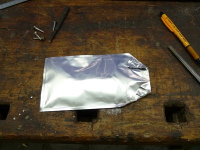

Af en toe heb ik een deuvel of een rond stokje nodig en ik heb dan geen zin om iets te draaien of schaven. Daarom heb ik een deuvelplaat gemaakt. Als materiaal heb ik een stuk D2 (2379) staal gebruikt. Ik heb zowel D2 als O1 (2510) staal liggen. D2 vervormt iets minder snel tijdens het harden en dat leek me gezien het aantal gaten wel goed. Het nadeel is dat dit hooggelegeerde staal op hoge temperatuur (1020C) gehard moet worden. Daardoor moet het tegen ontkoling beschermd worden. Ik gebruik daarvoor zgn. hardingsenveloppen van staalfolie, zie foto.

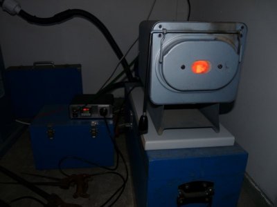

Nog een foto van de oven met temperatuurregelaar:
De regelaar heb ik vorig jaar gemaakt. Je kunt op ebay voor weinig geld het regelmechanisme kopen. Dit moet dan ingebouwd in een kastje samen met het nodige schakelmateriaal (o.a. een flink relais). Was even puzzelen, maar het werkt uitstekend!

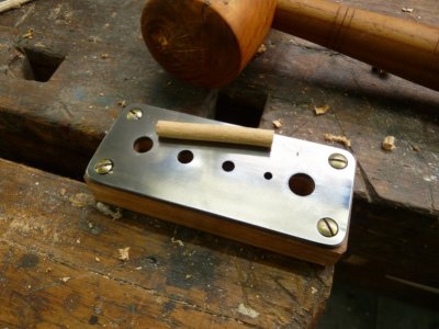

Ik heb een klosje gemaakt waar de plaat op past. Nu testen:
Zowaar: een deuvel!

@Seek: tja, zo'n oventje is ontzettend leuk en handig. Het is een emailleeroventje van de kringloop, voor 45 euro gekocht! Een fractie van de nieuwprijs uiteraard. Het oventje haal 1100C, dus daar kun je aardig wat staalsoorten mee harden. Het is alleen wat klein; voor grotere schaafbeitels gebruik ik een oude pottenbakkersoven van m'n vader. Die is groter, maar ook een stuk langzamer. De temperatuurregelaar heb ik zelf in elkaar gezet. In de komende jaren wil ik nog een hardingsoven maken die wat dieper is dan het emailleeroventje zodat ik grotere beitels, messen e.d. goed kan harden. Ik vind dat harden gewoon ontzettend leuk: opeens is het staal hard... Prachtig. De centrale regelaar heb ik voor 20 euro op amazon gekocht.
groeten,
Jan Anton

Dat is zeker veel makkelijker. Bovendien moeten sommige hooggelegeerde staalsoorten (D2 bijv) nog veel heter gestookt (1040C) en dan tenminste een half uur bij die temperatuur gehouden worden voor optimale resultaten. Er zijn eigenlijk best veel pottenbakkersovens te koop via marktplaats voor niet al te veel geld. Ik heb echter niet zo veel ruimte en dan wil ik liever iets compacters en vooral ook een oven die sneller op temperatuur komt (wat je bij klei juist niet wilt). Op youtube zijn heel wat zelfgemaakte hardingsoven te vinden...
Jan Anton
