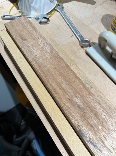

Laatst bij het bestellen van een stapel beukenhout voor het maken van mijn werkbank, werd dit stuk hout als legblok meegeleverd. Het is hier verlijmd tussen twee beuken latten, klaar om geschaafd te worden. Kan iemand mij vertellen welke housoort dit is, en hoe ik bovenstaande houtsoorten uit elkaar kan houden. Wat zijn de onderscheidende uiterlijke kenmerken?
Bij voorbaat dank.Bekijk bijlage 142877

Meranti

hoe herken je dat Martin?
Aan de kleur, grijzig rood. De structuur, open poriën, nerfrichting. En de toepassing. Deze kwaliteit meranti werd een jaar of 10 geleden ook nogal eens toegepast in kozijn profielen. De redelijk goede delen werden dan gevingerlast en tot profielen verwerkt. Het is van inferieure kwaliteit. Rot zelfs sneller dan vuren. Ik weet niet of dat nog steeds op de markt is.
Ik weet niet wat de functie van dit stuk in jouw project is.

Ik wilde het als een oefenstuk gebruiken voor een gitaarhals. Fijn om te weten dat het geen ramp is als het mislukt 😅

Volgens mij was juist goede meranti juist tot 20 jaar geleden juist standaard voor kozijnen maar dat was meen ik donker rode meranti toen zelfs nog vingerlas meer uitzondering was dan standaard.
Merbau is ook veel roder en gaat bloeden als het nat word. Moet ook ontvet worden voor verlijmen.
Mahonie/ sapeli word nu meestal gebruikt voor kozijnen omdat het veel gladder word bij bewerken hoeven ze minder te schuren alleen enige nadeel snijgereedschap mits niet juiste word sneller bot vanwege Iets in het hout soort kalkachtige stof meen ik.
En het word in dit geval waarschijnlijk nier voor niets als stophout mee gegeven dus zal zeker niet goed zijn geweest

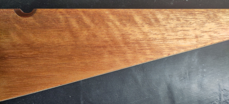

Merbau is vaak makkelijk te herkennen door de gele streepjes in de nerven.
Het verschil tussen meranti en mahonie ken ik niet. Is mahonie altijd een stuk roder? Wat is het verschil in nerf?
Hier een stuk hout uit een partijtje traptreden die ik op de kop heb getikt. Ik heb het met de hand geschaafd en er werd een mooie tekening zichtbaar. Het schaven ging prima. Is in de olie gezet om de tekening beter te kunnen zien. Is dit meranti of mahonie?
