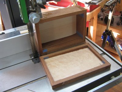

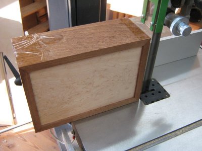

Afgelopen tijd heb ik gewerkt aan een paar kistjes. Voor mij een nieuw thema in mijn hobby, waar ik al lang zin in had. Het maken van een persoonlijk cadeau voor mijn locatiemanager bij haar afscheid was een goede aanleiding om daadwerkelijk aan de slag te gaan. Ik heb een aantal mahoniehouten handrailingen uit het verpleeghuis waar ik werk weten te bemachtigen toen er afdelingen verbouwd werden. Het leek me mooi om zo een materieel aandenken te maken die doet herinneren aan de werkomgeving. Dus een kistje om persoonlijke spullen of sieraden op te bergen was mijn doel.

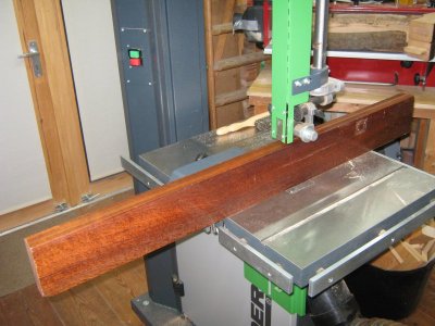

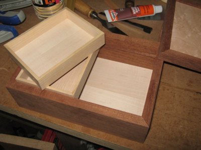

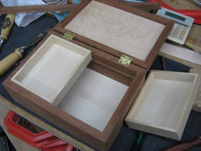

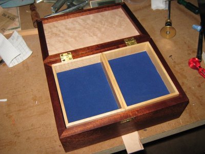

De handrailingen heb ik eerst herzaagd tot een werkbare dikte en op maat gemaakt. Daarna met verstekken gezaagd en groeven voor de bodem en het deksel aangebracht. De bodem is van triplex gemaakt en het deksel is een van vogeltjesoog Esdoorn. Na het lijmen heb ik de verstekken verstevigd met een pinnailer, waarvan ik de minuscule gaatjes met "Gupa" heb gevuld. Daarna inzetbakjes gemaakt van dun Essenhout met een golvende tekening erin. (Een fijne gift van Kor van Kiesvoorhout! Met dank!) hier sponninkjes in gezaagd en triplex bodems in gelijmd. Scharnieren en sluiting pasgemaakt en alles in de Danish Oil gezet. Vervolgens afgewerkt met blauw plakvilt. Het esdoorn paneeltje van het deksel heb ik met enkele lagen parketlak afgewerkt.

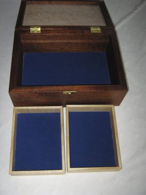

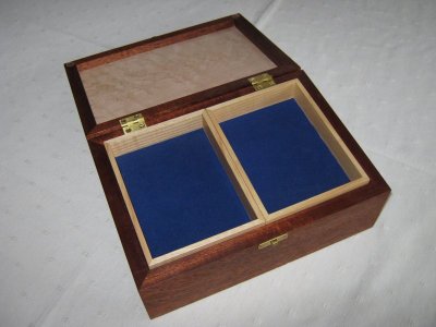

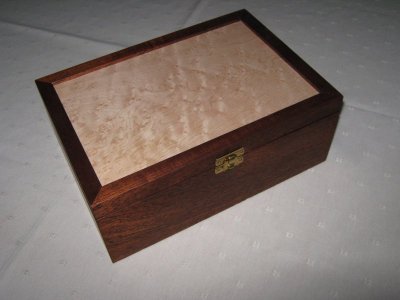

Het eindresultaat
De binnenkant

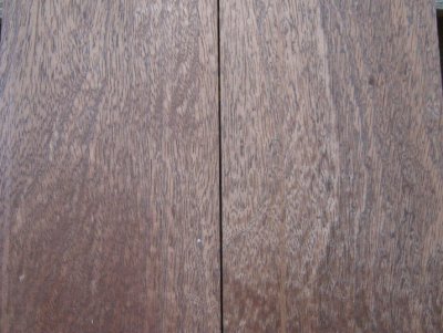

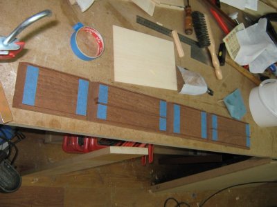

Herzagen van de handrailing

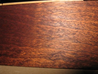

het resultaat
mooi mahonie!

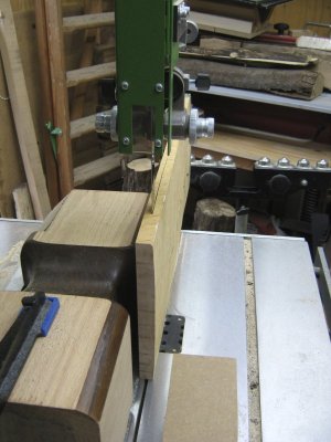

Deksel loszagen op de lintzaag

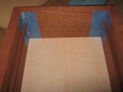

Binnenkant na het lijmen, tape geplakt om lijmresten snel te kunnen verwijderen

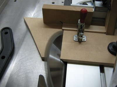

Hulpstuk op de cirkelzaag voor het verstekzagen van het hout voor de inzetbakjes

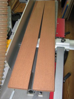

herzagen van het "Birds Eye Maple"

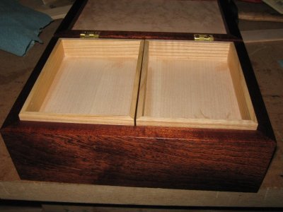

resultaat met inzetbakjes
in de olie gezet
wederom: mooi mahonie
plakvilt aangebracht
Alle onderdelen

Is herzaagt uit een partij Hard Maple waar een mooie plank tussen zat. Kun je in dit topic nog eens nalezen.

Mooi gemaakt Fons!
Fijn om te zien dat het essen zo'n mooie bestemming heeft gekregen.
Ik vind het mahonie wat aan de dikke kant. Iets dunner, wat qua scharnieren best kan, geeft denk ik een fijner resultaat.
Vraag me nog wel af waar dat tubetje op je werkbank voor nodig is...
Kor
A
Hallo Kor,
Dat tubetje is gupa! Ik heb de vertstekken gezekerd met ragfijne spijkertjes met een pinnailer. De gaatje die je dan (bijna niet) ziet heb ik gevuld toen de tape er nog opzat. Zijn nu niet meer te zien.
Het is mij ook opgevallen dat het mahonie wel wat dunner kon. Ik heb een ander kistje onderhanden waarvan het hout wat dunner is en het kistje wat groter. Beide factoren zijn van invloed op de presentatie. Ik heb nog Mahonie liggen en ga wel eens een variant met dunner hout uitproberen; al doende leert men:)
Groet van Fons

Dat zijn veelbelovende trapleuningen Fons, daar komt mooi mahonie uit tevoorschijn! En je hebt een fraai kistje gemaakt, al moet ik wel met Kor meegaan dat de wanden misschien iets dunner kunnen. De treetjes vind ik ook prachtig strak. Alleen begrijp ik dat spijkeren begrijp ik niet helemaal, het zou toch sterk genoeg moeten zijn zonder. Maar verder helemaal mijn kistje, prachtig warm hout en een interessant deksel.
