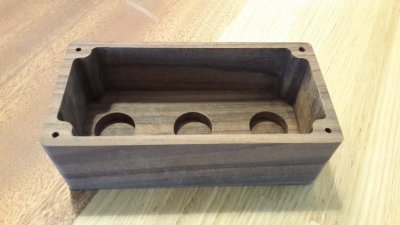

Om een beeld te vormen dit is de onderzijde van het kastje

Materiaal zat ik te denken aan hout (eiken oid, dat heb ik meer dan genoeg liggen)
De magneten zijn potmagneten van 25mm, houdkracht 22kg (bij direct contact)
https://www.supermagnete.nl/potmagn...diameter-25mm-neodymium-n38-vernikkeld_FGN-25
Een andere optie om ze toch van buiten af te plaatsen, dan kunnen ze flush liggen met het oppervlak dan is het contact optimaal, het leek me echter wel fraai om ze van binnen uit te monteren :)

De magneten zijn 8mm dik, de bodem kan ik maken zoals ik wil, aan de binnenkant hoeven de magneten niet perse flush te liggen, misschien giet ik er wel een laagje epoxy overheen
Dat van 'net niet contact' dat wist ik niet dat is wel interessant, is dat dan ook zo als er iets tussen zit dat het magnetisch veld verstoord ?

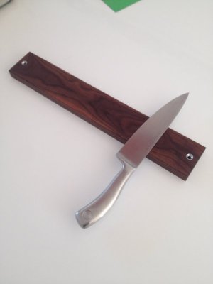

Ik heb ervaring met deze magneten: https://www.supermagnete.de/scheibe...0mm-hoehe-7mm-neodym-n42-vernickelt_S-30-07-N
Die kunnen 14 Kg hebben. Daarmee heb ik een aantal messenplanken gemaakt in verschillende materialen(Plataan, Noten, Eiken). Een mm of 2 materiaal aan de voorkant overgelaten en de magneten aan de achterkant in epoxy ingegoten. Werkt top. (En stalen messen worden ongeveer uit je handen getrokken. Met RVS valt het mee, daar krijgen de magneten minder vat op.) Met drie mm werkt het ook nog. Maar met messen vond ik dat te slap. Dus met die 22 Kg is 2 mm echt voldoende. Bij dat soort diktes maakt het materiaal denk ik niet zoveel uit. Je zou een stukje (berken)triplex kunnen nemen om te proberen.

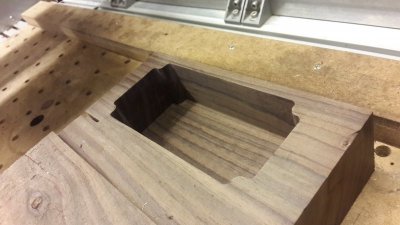

Vandaag tussen de bedrijven door lekker geknutseld aan mijn bedieningskastje.
Ik zocht een stuk hout dat ik eens kreeg van Rien1

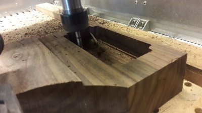

Op de cnc bank haalde ik een laagje weg totdat het stuk dat ik wilde gebruiken nog 50mm dik was

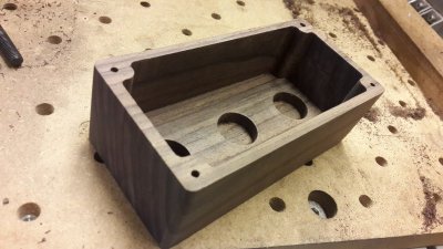

Ik laat eerst de kamer van het kastje uitfrezen
Als dat klaar is ziet er zo uit, niet gek vind ik zelf
Gauw verder, de gaten om de dekstel er op te schroeven de gaten voor de magneten en de buitenkant in model frezen

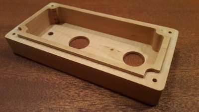

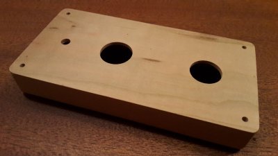

De tekening voor de deksel afmaken, een stuk hout had ik in de middag al uitgezocht (cherry maple (volgens de verkoper)) en frezen maar
Tijdens het frezen van de onderkant had ik al gezien dat een andere volgorde handiger was
Dus ik begon met de gaten om de deksel op de onderkant te schroeven, daarna de binnenkant, de gaten waar de knoppen in komen om als laatste de vorm van de deksel te frezen

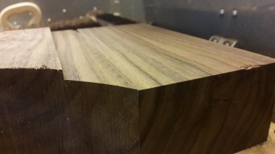

Wat vooral een belangrijke verandering was is de richting van het frezen
Bij het frezen van de deksel hield ik een raster aan dat in de lengte van de houtnerf liep, hierdoor zag je soms flinke stukken uitbreken (op foto 1 kan je nog stukken zien liggen)
Bij het frezen van de deksel heb ik het raster 90graden gedraaid en werd het freeswerk een heel stuk beter
In beide gevallen is het eindresultaat prima maar het dwars op de nerf frezen loopt mooier

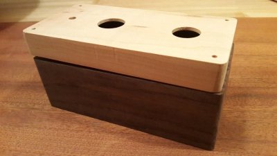

Dit ging best snel, voor ik het weet heb ik de deksel in mijn handen...tof

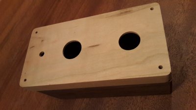

Helaas heb ik ergens een rekenfoutje gemaakt
De deksel past (als ik hem er onder een helling in leg) in de lengte en ook in de breedte maar dit niet tegelijk, ik weet vrij zeker dat de ronding/radius van de binnenrand niet in orde is (rekenfoutje ?)
Morgen nog maar eens naar de tekening kijken, een beetje rekenen, tekening aanpassen en net ff dat randje dat iets te veel is weghalen
Mocht dat niet lukken, dat lukt het vast ook wel met een vijl
JOHN LAMERS
10 aug 2012
632
38
Ter Apelkanaal
hey jeroen,
Ik denk dat het zou kunnen komen omdat de X en Y as niet 100% haaks zijn.
Dan frees je geen exacte rechthoek maar een parallellogram.
Als je geen teruggekoppelde stappenmotoren gebruikt en het portaal verschuift met 2 kogelspindels moet je die regelmatig ijken om te zorgen dat hij goed haaks blijft frezen.
je kunt dit checken door een zo groot mogelijke haakse driehoek te frezen en de schuine zijde na te meten.
Volgens mij past het niet omdat de overgang van de hoek naar de lange zijde niet met elkaar overeen komt. In het bakje ga je van de zijde met een ronding naar de hoek, maar het deksel mist die ronding.
