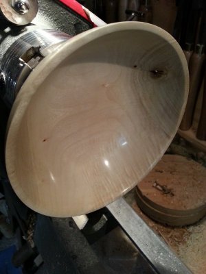

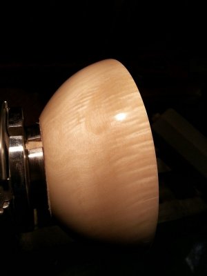

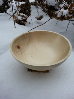

Vandaag weer eens een schaal gedraaid.
Lag vanaf april al voorgedraaid te wachten om afgemaakt te worden.
Geef hem aan een vriend voor zijn verjaardag.....
Kunnen er pinda's in ..... :D
Het is wilgen hout die staat langs mijn sloot.
Lekker warrig hout.... maar wel met mooie spiegeltjes erin.
Groeten Bep

Mooie schaal en prachtige tekening. Zit er een gat in de noest - foto 3. Misschien dat foto 3 wat vertekent, maar het lijkt net of er een knik zit in de ronding en derhalve geen vloeiende buitencurve. Is dit een bewuste keuze?
Wat zijn de afmetingen en waarmee heb je het afgewerkt.
vr.gr. Jan Pranger.
Bep
27 sep 2010
199
Jan er zit geen knik in de ronding..... het is een vloeiende lijn.
Ja de knoest is open en heb ik zo gelaten. Beetje rustieke look....
Eerst geschuurd van 120 tot 600 grid.
Ik werk mijn producten meestal af met cellulose sanding sealer en friction polish van chestnut.
Ook gebruik ik shellawax of bijenwas met mineralenolie
Groeten Bep

Mooie schaal. Tekening van het hout komt goed tot zijn recht. Wat ik op de foto's niet goed kon zien is of de vorm van de binnen kant met de buitkant overeenkomt. Foto 2 lijkt een wat ondiepere schaal maar misschien is dit gezichtsbedrog.
