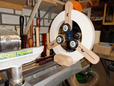

Lunette (houtdraai bril) naar voorbeeld van Nico Oosthoek.

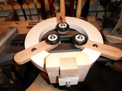

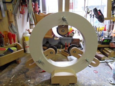

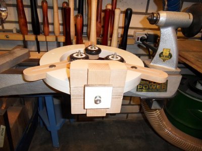

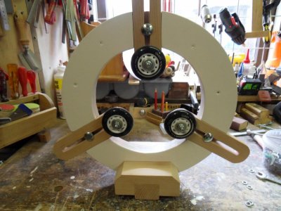

Bril gemaakt van 2 x 18 mm hechthout op elkaar gelijmd, het blok op het bed is van beukenhout evenals de schuivende latjes 18 mm dik waar de wieltjes op vast zitten. Het blok met een slotbout er door heen, past precies tussen de opening in het bed, waar van de andere kant een volkern blokje 10 mm dik 67 x 67 mm groot d.m.v een moer de lunette kan worden vast gezet. Deze lunette is helemaal dicht op advies van Nico, je moet hem over het werkstuk een schuiven, hij is m.i. dan ook sterker als een 1/3 open lunette. Mochten er vragen zijn om nadere uitleg dan hoor ik dat graag.
Tekening van bril
Bekijk bijlage Draaibril Nico Oosthoek.pdf
Om het gat voor de slotbout recht in de lunette te boren was nog een hele toer, maar met veel passen en meten op de boorkolom, zat het gat 1 mm uit het lood, dus dat viel weer mee.
Ja Patrick, die wieltjes heb ik via internet gekocht, ik zag door de bomen het bos niet meer, en ik heb ook helemaal geen verstand van inline skate wieltjes. Het waren 6 wieltjes voor ± €15 zo heb ik er drie als reserve, ik zie wel hoelang de wieltjes zich houden omdat er toch heel wat van de lagertjes gevergd wordt. Ik zou ook niet weten welk merk, of welke wieltjes goed zijn voor dit doel, mede ook omdat er nogal wat stof in de lagertjes gaat zitten?

Handig gemaakt Pel , maak je wel meer grotere dingen ?
Een verbetering misschien , ik zou bovenop een vleugelmoer / onder slotbout op maken om de bril op je bed te klemmen .
Succes met draaien en hoe bevallen de beitels .
Groeten Willem

Willem, ik zou de slotbout om kunnen draaien, dan zal ik de slotbout met het klemplaatje van volkern er van onderen in moeten steken, als je dat vaker gaat doen gaat het gat van de slotbout m.i. steeds groter worden. Met het gevolg dat hij dan niet meer zo vast op het bed zal komen te staan, of ik moet er buisje inzetten van 8 mm inwendige maat waar de slotbout doorheen kan. De beitels heb ik uitgeprobeerd maar het is toch heel ander staal als mijn eigen beitels, je moet ze wat vaker slijpen. Maar, zo als het spreekwoord zegt, "een gegeven paard moet je niet in de bek kijken".:)
