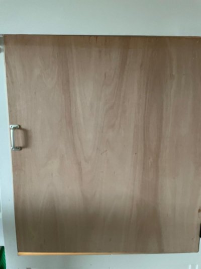

Beste forummers,
De vorige bewoner had een luik / deur in de aftimmering van het trapgat gemaakt zodat ze bij de waslijnen in het trapgat konden komen, iets waar wij ook nog gebruik van maken
Nu was dat aan beide kanten met gipsplaten afgewerkt en daardoor loodzwaar. De oude deur had tijdens onze vakantie open gestaan waardoor het niet meer dicht wilde.
Ik heb dus een nieuwe deur gemaakt, vuren houten balken genomen voor een verstevigd kader en daarop 2 x 6mm MPX. Het geheel was men één hand te tillen / dragen en heel stijf. Scharnieren met frees en beitel vrij snel ingelaten gekregen, dus dat viel mee.
Ik heb drie van de zijden mooi strak kunnen krijgen, maar aan de onderkant heb ik een spleet zitten van 6-8mm en daar baal ik van. Vooraf alles opgemeten en overal had ik wel 6-8mm verschil in de maten, maar het grootste probleem zat links onder.
Hoe had ik dit beter kunnen aanpakken / oplossen?
Ik ben begonnen met alles een kleine overmaat te geven en toen vanaf de zijde van de scharnieren heb ik met de invalzaag alles haaks en toen voorzichtig "op maat" gezaagd. Dit alles in mijn eentje vervolgens gecontroleerd en iets aangepast. Na het plaatsen bleek ik dus aan de onderkant een lelijke spleet te hebben die netjes gedicht moet worden. Dat het in de 3e as ook nog scheef bleek maakte het nog lastiger.
Dus hoe los je dit op in een huis dat oud en scheef is en waar je bijna alles alleen moet doen.

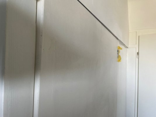

het verband tussen foto 1 & 2 kan ik niet zo direct leggen

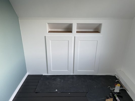

Kun je geen opliggend deurtje maken?
Mijn huis is ook scheef en zo heb ik de knieschooten van deurtjes voorzien.
De deurgaten zijn niet haaks en verschillen in grootte.
Daardoor een opliggende deur die in ieder geval even hoog is. Breedte varieert, maar vond de afstand tussen de twee deuren belangrijker dat die overal 3cm was.

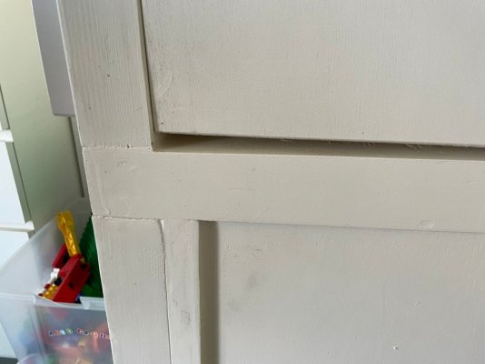

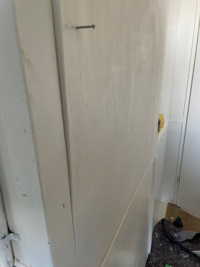

Even een paar foto's om aan te geven hoe scheef alles is. Geen eer aan te behalen:) om dit echt netjes te krijgen zonder dagen werk werk lijkt me.
De spleet aan de onderkant wil ik wel wat aan doen en als mijn vrouw zich niet stoort aan hoe slecht alles aan sluit dan is het klaar.
Over paar jaar wordt de boel waarschijnlijk toch omgebouwd tot slaapkamer:)
