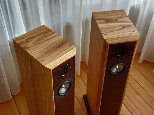

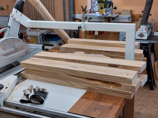

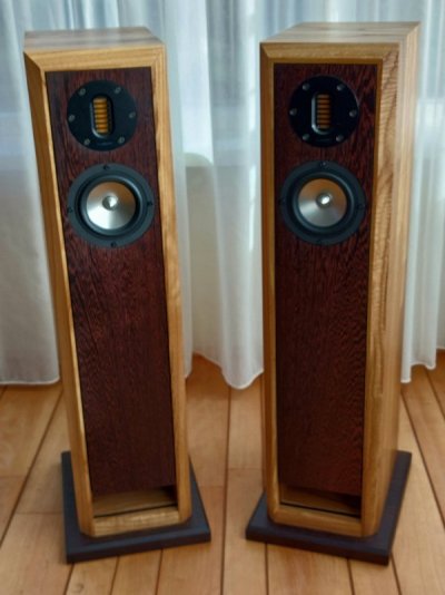

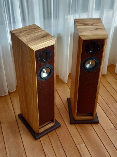

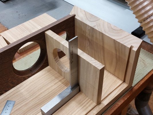

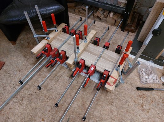

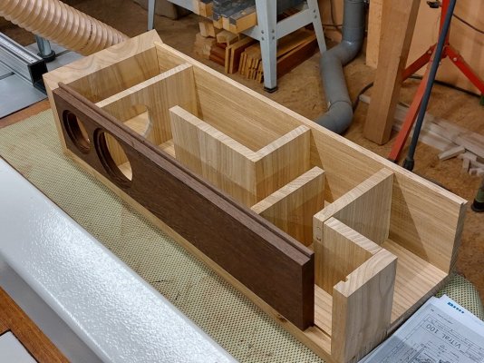

Nadat ik een jaar of 5 geleden een mooie stam Honingboom op de Rondhoutveiling had gekocht en ik planken van 52mm had laten zagen, besloot ik een paar weken geleden aan de slag te gaan met het bouwen van een paar luidsprekerboxen. De planken hadden de laatste 2 jaar op mijn droogzolder liggen nadrogen (een droogapparaat houd mijn houtvoorraad op een luchtvochtigheid van 50%) dus het hout was klaar op te verwerken.
Het ontwerp heb ik uit het Duitse zelfbouwblad HobbyHifi, het heet Vitral100 en heeft units van Visaton (laag/midden met titanium conus) en een Mundorf AMT (Air Moptioneel Transformer) voor de hoge tonen. Ik heb het ontwerp aangepast aan de dikte van de planken: 25 mm voor de buitenkant en 19mm voor de binnenplanken.

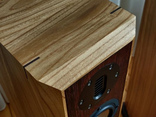

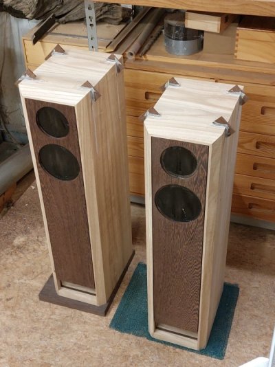

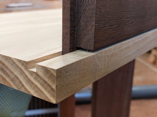

De kast heb ik in elkaar gelijmd met domino’s, de voor en achterkant zitten in een sponning met flexibele montagekit omdat het werken van het hout anders een probleem wordt. De bovenkant is in verstek verlijmd met de zijkanten en verstevigd met “ splinters”.
De foto’s spreken denk ik voor zich.
Ik ben erg tevreden met de geluidskwaliteit. het geluid is gedetailleerd, rustig, transparant, de bas is verrassend diep en het hoog helder. Ze zijn niet bedoeld om om feestjes loeihard mee te draaien, dan zal de laag-midden unit het te zwaar krijgen. Maar voor huiskamerniveau zijn ze perfect (vind ik).

uit interesse : is er een merkbaar klankverschil tss de klassieke boxen en die die met domino’s in elkaar gezet zijn ?
HarmonyInHout
22 jan 2017
201
252
Leuke vraag. Ik heb nooit het verschil getest tussen boxen die op verschillende manieren verlijmd zijn. Domino’s werken fijn en snel en geven een sterke verbinding maar dat geldt voor meer verbindingen. Het kastmateriaal is wel belangrijk en daar heb ik in het verleden veel mee geëxperimenteerd. Kort gezegd: bij een muziekinstrument moet de kast meetrillen om de klank van het instrument te maken maar bij luidsprekers moet de kast zo weinig mogelijk trillen. Dat bereik je onder andere door de materiaaldikte (hoe dikker hoe beter), het gewicht, de demping van het hout en de verstevigingen die je aanbrengt (zoals de schotten in deze kast, die zijn er voor het creeren van een gang maar verstevigen ook de kastconstructie). Een en ander is simpel te testen door met te hand te voelen hoe erg de kasten meetrillen als er hard muziek wordt gedraaid. In dit geval was dat heel weinig en dat is dus een goed teken.
Neen. Het voornaamste is dat de naden goed dicht zijn. Als ze lekken gaat de zogenaamde Qtc (kwaliteistfactor van de kast) omhoog en wordt de weergave slechter. Met name de manier waarop een luidspreker uitslingert na een signaal. Dit in het bijzonder bij gesloten kasten maar het gaat ook voor bas reflex constructies op.
Het is een van de redenen waarom er amper met massief hout bebouwd wordt, als het werkt is het "naadje" als de naden loskomen.
