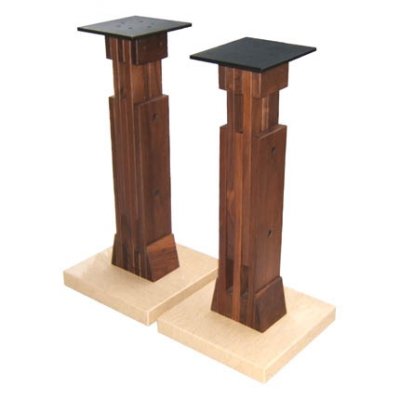

Het komt er ongeveer zo uit te zien:Sonus-Faber-Marble-Stands-1172-B.jpg

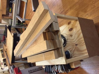

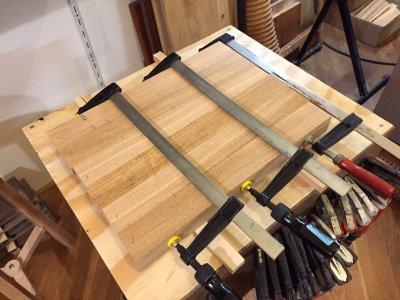

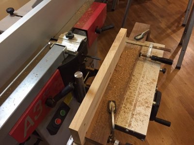

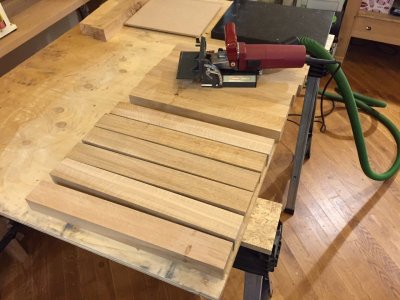

Even een updeetje:

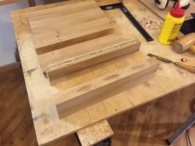

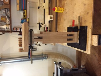

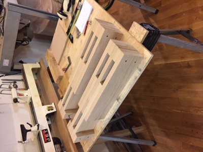

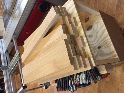

Vandaag lekker bezig geweest met houtjes knagen, kapot maken, weer in elkaar lijmen, schuren, etc. etc.
Bijgaand even een korte impressie
    77,4 KB · Weergaven: 295
    85,7 KB · Weergaven: 295
    87,3 KB · Weergaven: 295
    94 KB · Weergaven: 296
    94,6 KB · Weergaven: 296
    95,2 KB · Weergaven: 295
    80,3 KB · Weergaven: 294
    89,3 KB · Weergaven: 294

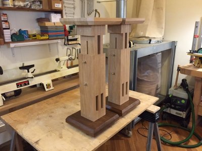

Even een (voorlopig) laatste update: na overleg met de raad van bestuur hier in huis zijn er toch geen stenen plateaus onder gekomen maar hout; noten om iets specifieker te zijn. Vandaag e.e.a. afgemaakt met uitzondering van de bevestiging van de 3 onderlinge delen; dat komt morgen wel maar verandert niets meer aan het uiterlijk.
Al met al best een leuke klus om te doen; weer eens iets heel anders.

Heel bijzonder ontwerp. Ik vind het wel mooi.
Ik denk dat het noten er beter bij past dan steen.
Zijn dat vernikkelde dopmoeren of messing?
Groeten, Raymond

Dank; zelfs m'n vrouw is d'r heel content mee!
De dopmoeren zijn van RVS; ik vond dat net iets beter passen dan de vernikkelde.
