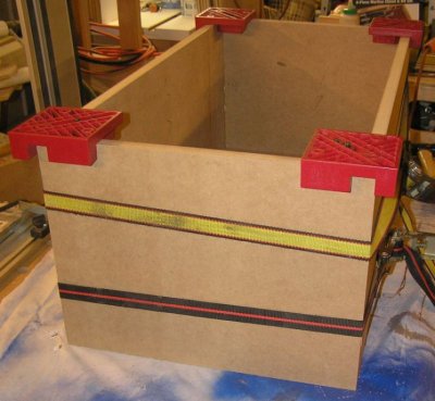

Allereerst werden de zijwanden en de onder- en bovenkant samengesteld. Alle naden werden versterkt met kleine balkjes en als ondersteuning voor de lijm ook vast geschroefd van binnenuit.

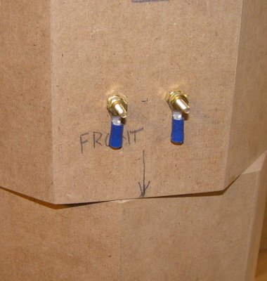

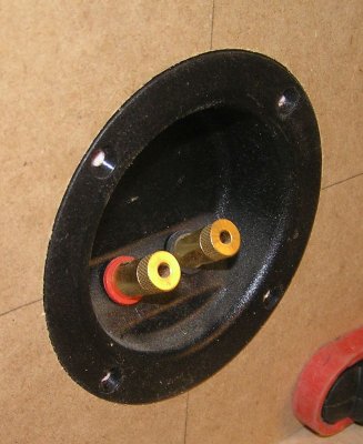

De achterplaat bevatte de aansluiting op de versterker. Om de opening goed luchtdicht te krijgen moest alles goed passen maar ook met een tochtstrip kunnen hebben. Met een mal met twee gaten werden de gaten voor de romp en de flens in het MDF ingelaten.
Even passen. De tochtstrip is door de gaten heen te zien.

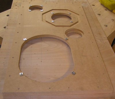

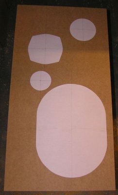

Om een goede plaatsing van de luidsprekers en de baspoort te garanderen had ik de vormen van de onderdelen in papier uitgeknipt en op de frontplaat gelegd. Rondom moest nog ruimte overblijven voor de balkjes.

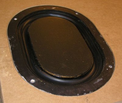

Ook de opening voor de bas luidspreker moest een rand voor de flens krijgen. Het kostte wel wat moeite om de maatvoering goed passend te krijgen.
Ook deze opening sloot goed aan.

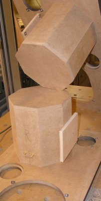

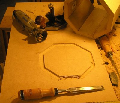

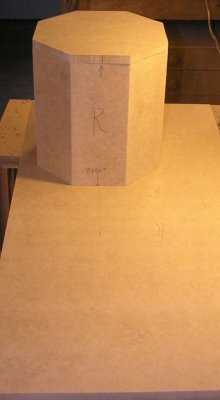

De middentoner moest in een aparte behuizing komen. Bij de eerste versie had ik een dikke katonnen koker gebruikt die ik bij een tapijtzaak had gebietst. Ik heb in Amerika bij de Home Depot gevraagd maar hier gaan de kokers na gebruik terug naar de fabriek. Dus heb ik een achtkant gemaakt uit MDF als vervanging. Met de router plane, een Dremel en de ouderwetse steekbeitel werd de uitsparing voor de koker gemaakt.
Het past goed.

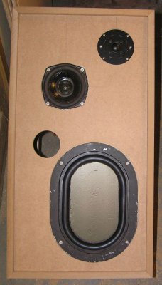

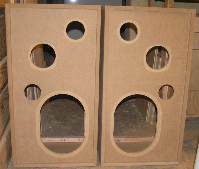

De overige openingen zijn gemaakt. Elke opening had een dubbele mal. Eén voor het gat en één voor de flens.
Alle componenten passen goed. Stukken beter dan de vorige versie.

Voor de verbinding tussen de binnen- en buitenkant van de koker voor de middentoner gebruikte ik een paar lange messing schroeven minus de koppen. Aan beide zijden komen aangeknepen oogjes.
Voor de bevestiging van de luidsprekers werden inslagmoeren gebruikt.

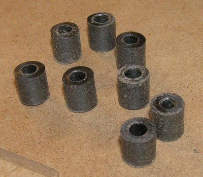

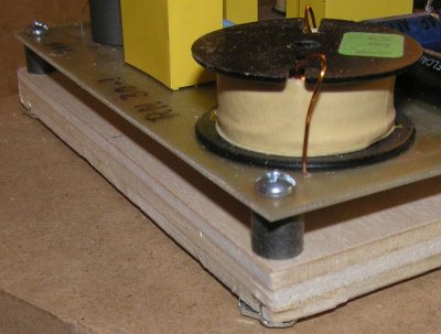

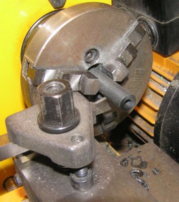

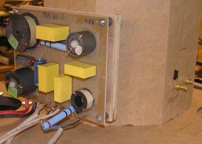

De scheidingsfilters moesten op busjes gemonteerd worden omdat onder de printplaat altijd wat uitsteekt na het solderen. Van een stuk plastic maakte ik een dikwandig pijpje om daarna de busjes af te steken.
Acht busjes, afgebraamd en wel.
Het scheidingsfilter op de busjes gemonteerd.

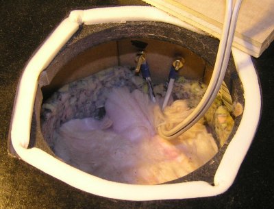

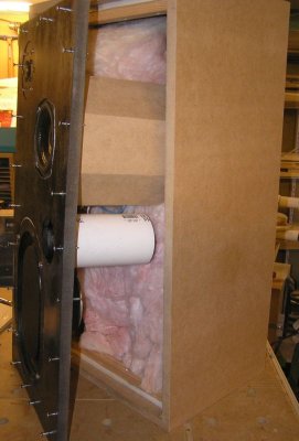

De koker voor de middentoner is met demoingsmateriaal gevuld.
De filters zijn van bekabeling voorzien en gemonteerd.
Alles is gemonteerd en de eerste box wordt in elkaar geschroefd.

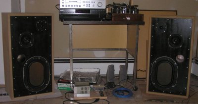

Box nummer 1 werd uit de kelder gezeuld en twee trappen hoger in de ruimte gebracht waar de versterker stond. De box werd aangesloten, een plaat werd op de draaitafel gelegd en opgestart, de versterker ging aan maar na het hoopvol opgloeien van de buizen kwam er alleen geluid uit de andere luidspreker. De nieuwe kast ging uit elkaar maar ik kon zo snel geen fout zien. Omdat andere en dringender zaken m'n aandacht in beslag namen bleef de box onttakeld in een hoek liggen.
Een maandje terug las ik een artikel op een audio-forum dat elco's op filters in waarde kunnen verlopen na verloop van tijd. Die elco's zaten er al van 1975 in zodat het me geraden leek nieuwe te bestellen. Toen ze eenmaal binnen waren ben ik alle spekers gaan testen. Ze deden het allemaal goed. Na het vervangen van de elco's heb ik één voor één de luidsprekers aangesloten op de filters en getest. Toen één luidspreker niet scheen te werken merkte ik een klodder soldeer dat twee koperbanen kortsloot. Die klodder moet er op gevallen zijn in Holland toen ik alles demonteerde. Dat was gelijk de reden van het probleem van de dode box.
Ik heb beide boxen afgemoteerd en aangesloten. En ik had weer HiFi in huis. Het is wel een project van de lange adem geworden maar er is muziek.

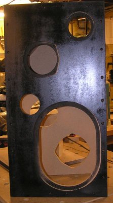

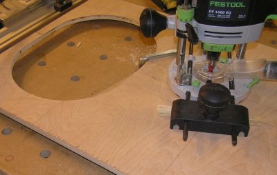

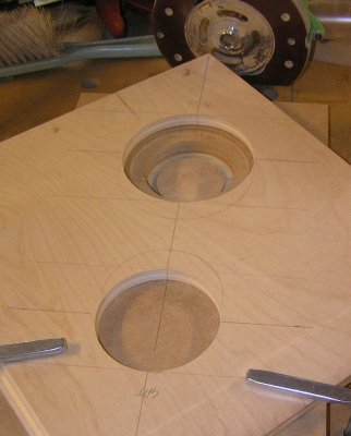

Voor de mid range speakers heb ik eerst de rand overgetrokken op een vel papier en er de maten bij bepaald. Pas later vond ik de originele maattekeningen op het Internet. Omdat ik met een kopieerring ging werken maakte ik de rand iets groter, de helft van het verschil tussen de kopieerring en de frees. Ook de diameter van het gat waar de mid range in moest vallen werd bepaald. In 12 mm MDF werd de rand en het gat aangebracht met de ruimere maat voor kopieerring gebruik. Met de hand werd dit op de freestafel weggefreesd en met een vijl glad gemaakt.
Op de plaats waar de mid range moest komen maakte ik eerst het gat in de 18 mm MDF. Daarna werd de rand op de juiste diepte gefreesd. Ik heb die rand een millimeter dieper gemaakt voor de tochtband als luchtdichte afsluiting.
Op de plaats van de speaker zette ik de verticale en horizontale lijnen uit waar mee ik de mallen nauwkeurig kon uitlijnen. Als je zelf een mal gaat maken moet je zorgen dat je de mal goed op het front kunt klemmen zonder de bovenfrees te hinderen. Je kon indertijd een voorbewerkte frontplaat uit spaanplaat bij KEF bestellen. Volgens mijn herinnering was die die niet zo nauwkeurig gefreesd als mijn frontje. ;) Met name de inslagmoeren voor de woofer braken snel uit.
Ik hoop dat het duidelijk is. Indien niet dan hoor ik wel waar het tekort schiet.
Ah! klinkt redelijk logisch, met een bovenfrees heb ik wel iets ervaring, alleen niet met een kopieerhuls.Je maakt in principe dan een grotere maat die je daarna weer verkleint in een bepaalde verhouding met kopieerhuls en diameter frees niet? Binnenkort maar eens wat oefenen op wat scrap materiaal. Doen is vaak makkelijker begrijpen dan lezen voor mijn grijze massa :D
Kan ik meteen m'n nieuwe frees testen :D
Bedankt voor je reactie! :D

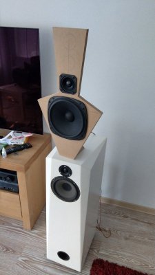

IMAG1057.jpgHier trouwens mijn huidige "project" lekker simpel, een eigen variant van de LX521 van Dhr. Linkwitz, kwa bouw niet echt rocketscience, kwa afstellen wel :D
Project loopt nog, kasten voor het laag moeten nog gebouwd worden, ik heb het laag op het moment nog van de zelfbouwers die eronder staan :D
