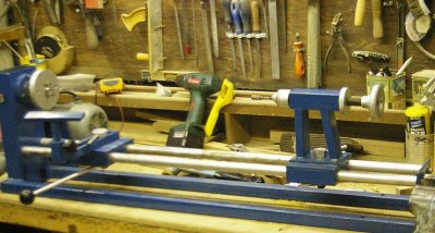

LSM draaibank wordt schuurtafel.
Ik heb een LSM draaibank gekocht (voor weinig)
Deze ga ik verbouwen tot een schuurtafel met een ronde schijf van 30cm doorsnéé.
Van een stuk berkenmultiplex 18mm wil ik een rond stuk uitzagen en ronddraaien op de draaibank.
Daar klittenband opplakken, schuurpapier erop en schuren maar.
Een andere mogelijkheid is, om het schuurpapier er direct op te plakken, maar dan heb je maar 1 korrel ter beschikking.
Er zitten al 3 snelheden op, dus komt mooi uit.
Ik zit nog te denken om een grotere schijf op te zetten, maar heeft dat eigenlijk een toegevoegde waarde?
Ik moet dan het center een 10cm verlengen.
Dat komt de sterkte niet ten goede.
