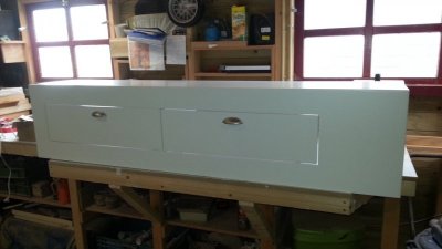

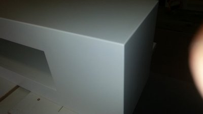

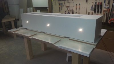

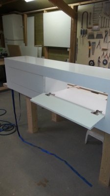

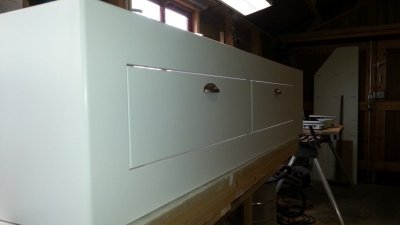

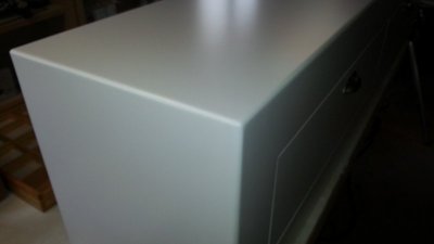

Dit is een lowboard gemaakt voor een klant op maat,
Gebruikt hout MDF White,
Alles in 45 graden verstek gezaagd met de ts 55 invalzaag van festool met liniaal,
Vervolgens met lamello's in elkaar verlijmd.

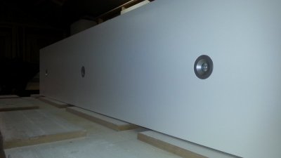

Gaten gefreesd voor ledverlichting.
En gespoten in gewenste kleur, met een op acryl basis kras en slijtvaste lak.

Netjes hoor. Doe je dat spuitwerk zelf of besteedt je dat uit? En als je het uitbesteedt doe je dan wel al het plamuur en grondwerk?
Topklus
23 mrt 2014
13
Hoi Zuma,
Ik heb deze kast laten spuiten, aangezien het midden in de winter was en het in mijn eigen werkplaats dan niks wordt..
En aangezien ik alles in het verstek zaak en in elkaar zet heb je hier haast geen werk aan qua plamuren,
De kanten rond ik af met een festool kantenfrees,
Groeten Mario,
Buffalo
8 mrt 2014
Ziet er erg sjiek uit zeg. De afgeronde hoeken maken het af. Heb je daarvoor eerst alles in elkaar gezet, dan gefreesd en dan eventueel bijgewerkt met plamuur en dergelijke?
