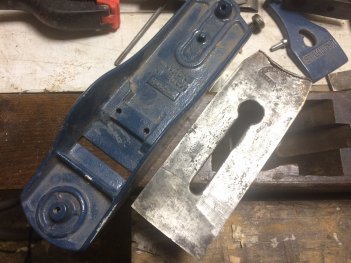

Ik wil graag een low angle schaaf die ik kan gebruiken in combinatie met een shooting board. Nu loop ik met het idee om een Stanley 204-12 om te bouwen. Geïnspireerd door de voorbeelden van Roeland op dit forum. Ik heb nog een oude houten rijschaaf met een korte, maar dikke beitel. Die wil ik ook gaan gebruiken.
De vraag is of het plan uitvoerbaar is en waar ik op moet letten.
- is dit de geschikte beitel
- hoe klem ik de dekbeitel? Als ik hem korter maak, heb ik geen ijzer in het midden om de schroef op te zetten. Kan ik hier een los stukje ijzer tussen leggen
- is de body stevig genoeg
- kan ik de dekbeitel gebruiken van de rijschaaf, of is die te dun?
- en onder welke hoek slijp ik de beitel? Ik wil vooral kopshout kunnen bewerken met deze schaaf.

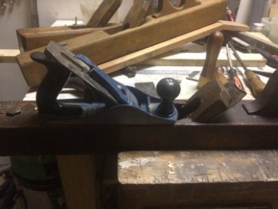

de donors
De Stanley kaal gemaakt en de losse beitel

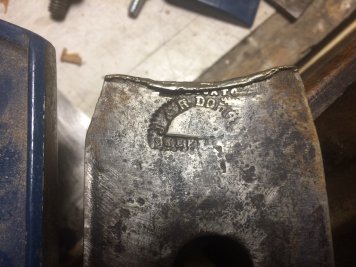

En het merkje in de beitel, kan helaas het niet thuisbrengen, er is veel weg gesleten

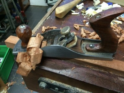

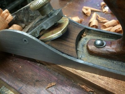

Een eigen (Low angle) schaaf bouwen is hartstikke leuk, de dekbeitel kun je schroeven inkorten en gaatjes boren en draad tappen (of je bouwt je eigen houten dekbeitel), de body lijkt mij prima.
Maar wat bedoel je met de dekbeitel van de rei schaaf ik zie alleen maar een keg of bedoel je de keer beitel? deze keer beitel gebruik je niet bij een lage hoek schaaf altijd vouw naar boven je kunt deze slijpen tussen de 25 en 32 graden afhankelijk van wat je wilt.
Hier m'n YT filmpje over de bouw van een low angle;
en 2 fotootjes van een low budget schaafje waarbij de beitel en dekbeitel ingekort zijn en de kikker verwijdert
groetnis, Roeland

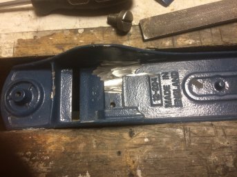

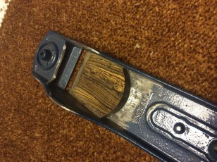

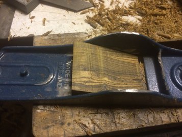

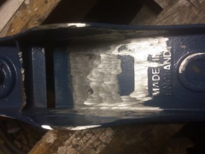

Ik ben maar gewoon begonnen. De voet van de kikker weggefreest, nieuw beitelbed van bocote en de beitel in ruwe vorm. Nu bedenken hoe de dekbeitel wordt. Ik denk dat ik de keerbeitel ga gebruiken.
Hedge
2 jun 2016
79
De schaaf lag al 10 jaar ongebruikt in de schuur. Als het lukt wordt hij weer gebruikt.

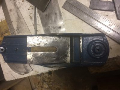

De “kikker” zit op zijn plek. Hij staat nu nog onder 14 graden. Dus nog een klein stukje laten zakken.
