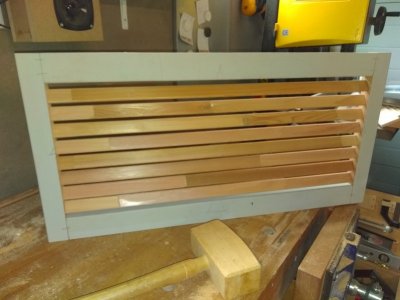

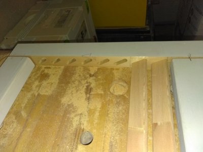

Hier mijn gefreesde versie:
en het eind resultaat:
Ik bedoel uiteraard de doorlopende versie Arie, dat begrijp ik ook dat je in dat voorbeeld van jou niet uitzaagt, ik denk trouwens dat de latjes in jou raam te smal zijn?
