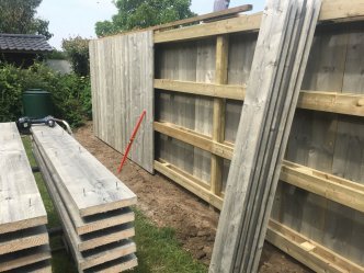

Ik ben ook van plan een loungeset te maken en plus mijn andere projecten
Deze gaat ongeveer 3500 mm lang op 800 mm diep en 800 mm hoog zijn en het komt op deze plaats
En in zou willen maken dat de zitting open kan voor tuingrief in te steken zo als kussens wat zouden jullie aan de binnen zijde bevestigen tegen regen ik dacht aan een zeil en wat zou ik gebruiken van scharnieren

Persoonlijk zou ik een kunstof kist kopen die afsluitbaar is en die daar in zetten. Er hoeft maar een klein gaatje ergens in te zitten en het wordt na of er zit ongedierte in.

De beslissing is gevallen de loungeset wordt gemaakt uit steigerhout 32 mm x 200 mm x 5000 mm
en het uitzicht van hout dikte 15 of iets meer
maten uit rekenen en en dan als we terug in het land zijn uittekenen met Google sketchup

hou er rekening mee dat dit hout snel zal rotten. Je zult er veel aan moeten doen om dat tegen te gaan. Blijkbaar is er in dezelfde maat ook Douglas te krijgen. Dat zou al een betere optie zijn (en waarschijnlijk ook niet veel duurder)
Zorg er in ieder geval voor dat het hout niet in contact kan komen met de grond.

Zo bijna klaar met uit tekenen
het steigerhout wordt autoclaaf grijs gedrenkt wie foto wil zien stuur maar dan vraag ik er aan een onze verkoper op mijn werk

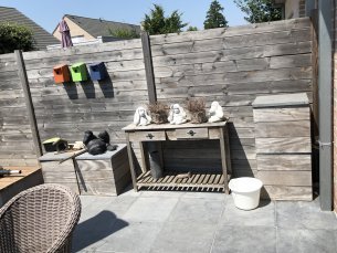

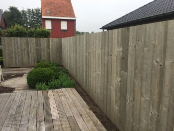

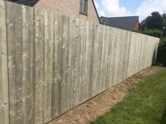

Dit is steigerhout autoclaaf grijs gedrenkt

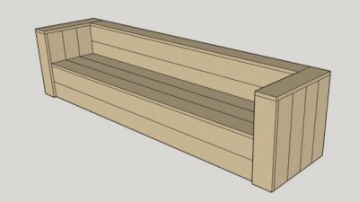

Dit zijn de tekening van de bank

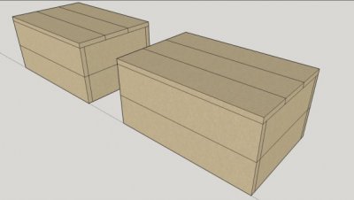

De salontafels

Wat zouden jullie doen bij de montage met vijzen of schieter nagels
ik dacht aan vijzen

Als je echt perse dit hout wil gebruiken zorg dan op zijn minst dat de planken een beetje los van elkaar liggen en niet direct op de grond komen.
Op deze manier kan het hout redelijk luchten/drogen nadat het onvermijdelijk nat gaat worden.

Oja, nagels zijn prima joh, na een jaar of 5-8 buiten is het toch verrot dus schroeven hoeft niet echt

Nog een tip voor de zitting en leuning. Zorg dat deze beide een stukje naar achteren leunen. Dat zit namelijk velen malen lekkerder dan rechte zittingen. Het is misschien iets meer werk maar daar heb je zeker profijt van.
