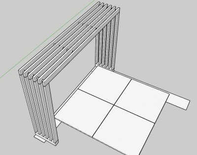

Mijn project voor deze zomer:
De bedoeling is om een loungehoek te maken in eiken balken van 50x150. de langste stukken zijn 3,9meter en het liefst van al zou ik dit zo open en zwevend mogelijk maken.
Mijn idee was om de verbindingen te maken met zwaluwsstaart verbindingen, alleen weet ik niet of dit in 5cm dik hout stevig genoeg zal zijn?

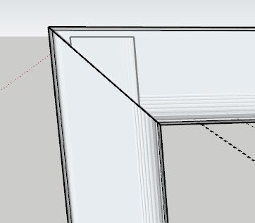

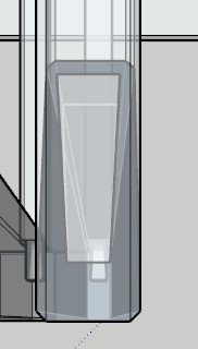

hoekverbinding:
Heeft dit voldoende stevigheid of ben ik te optimistisch?

Buiten houd het hout door de omstandigheden veel werking. Zou er voor kiezen om de horizontale balken tussen de verticale balken te steken. Dan door en door, één of twee draadeinde met een hulsmoer op de kop aan beide zijde. Dan kan je als het krimpt de boel aandraaien. Zou tussen elke verbinding een kramplaat iets infrezen zodat het hout vlak op elkaar ligt. Onder de bank nog ergens een verborgen schoor maken zodat je nog meer stabiliteit krijgt.

@JPAJS: Dit heb ik als een van de eerste ontwerpen uitgetekend en de vrouw vond dit niet mooi...
Waarschijnlijk komt er onder het zitgedeelte ergens wel een onzichtbare ondersteuning. Waar ik vooral aan twijfel is of de afmeting van de balkjes voldoende is om een stevig verbinding te maken aan de bovenkanten.

Of je wil of niet, er zullen toch op één of andere manier dwarskoppelingen moeten komen tussen de lange liggers. Kan bijvoorbeeld ook met RVS of alu buis van 20mm.
Zonder enige dwarsverbinding gaan de lange liggers grote kans op kromtrekken hebben. Alles dwars gekoppeld levert ook een veel stijver geheel op.
Best ook geen eik gebruiken voor de klus, maar een stabielere houtsoort voor buiten gebruiken zoals padoek, afzelia, etc.. Zelfs WRC kan hier gebruikt worden.
Eik werkt teveel op deze dunne sectie's. Qua afmetingen zit je goed, daar hoeven geen extra steunen meer onder.
Om dezelfde reden zou ik ook geen verstekken gebruiken zoals getekend, maar gewoon pen en gat, waarbij de bovenligger doorloopt over de staander.
Dan is er geen gevaar op inwatering van de verbinding.

Ik ben nog vergeten van meegeven dat het de bedoeling is om het hout te behandelen, is een verstek dan zo'n groot probleem?
mvg Geert.
tuoh
Bij een sterk wisselende luchtvochtigheid zijn verstekken altijd een probleem, die trekken dan snel open door de werking van het hout.
Bij zwellend hout gaat de buitenrand open staan, bij krimpend hout de binnenrand.
Buiten komt er dan nog een probleem bij, inwatering direct in de verbinding!
Om dit euvel te ondervangen zou je aan alle verstekken een Sikaflex voeg moeten voorzien.
Deze kit, als ie goed aangebracht is, volgt de werking van het hout en garandeert een blijvend dichte naad.
Maar nogmaals, het aanbrengen van de kit vraagt een strikte naleving van de aanbevelingen welke door de fabrikant gedaan zijn.
Kit mag maar aan twee zijden van en groef hechten, NOOIT aan de bodem van de voeg. Voor het aanbrengen altijd een gepaste primer gebruiken.
En de aanbevolen voegbreedte respecteren.

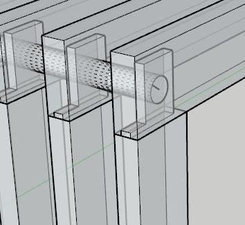

Ondertussen eens verder nagedacht en prijzen opgevraagd. Padoek komt meer dan dubbel zo duur uit als eik, dus waarschijnlijk wordt het toch eik.
Mijn tekening eens opnieuw beginnen tekenen met een pen/gat verbinding en verstevigingsstangen erdoor heen, waarschijnlijk wordt dit een draadspil van M16 met een inox huls van diam20 eroverheen.
heeft dit meer kans op slagen?

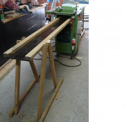

Ondertussen hebben we de eerste stappen al gezet met de loungehoek. Hout gekocht, vlak en vandiktebank+stofafzuiging gekocht.
Vandiktebank in orde gezet en met een betonplex plaat een doorvoer tafel gemaakt van meer dan 4 meter lang zodat de balken voldoende ondersteund zijn bij het werken.
Vandaag beginnen schaven, dat wordt dus een goede fitness oefening tegen dat alle balken aan de 4 kanten gevlakt zijn en de juiste maat hebben.

ik heb 48 balken die er iedere keer door moeten, dus per keer hoogteverstelling,dwarslatten van de poten losmaken, bijregelen en terug vastmaken. Ik neemt nog geen 5 min in beslag.
