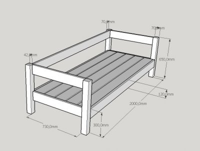

Eerst een tekening gemaakt en de maten bepaald. (ben geïnspireerd door een een bank die ik met google had gevonden.)

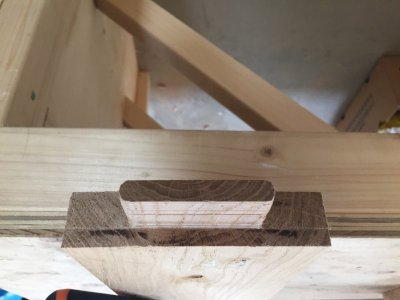

Het hout gezaagd en geschaafd waarna ik met de paneelzaag de pennen op dikte heb gemaakt

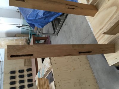

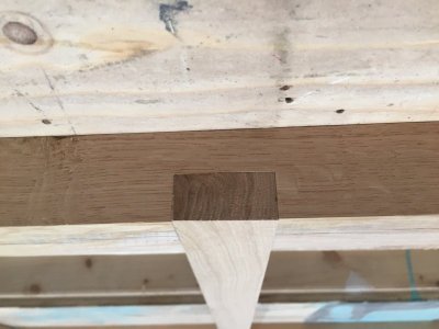

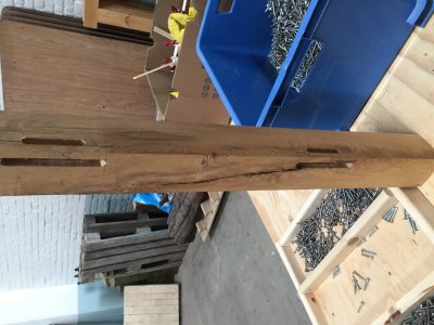

Met behulp van een langgatboor de gaten in de palen gemaakt;
en vervolgens de pennen op de juiste breedte gezaagd en gevijld;

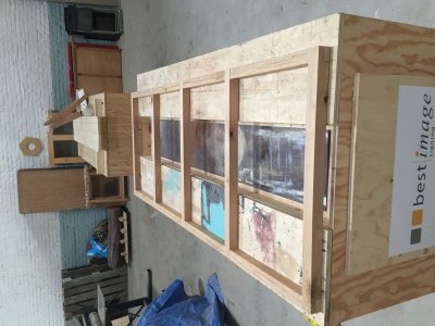

Kijken of alles past;

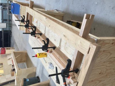

Het frame maken waarop de planken voor de zitten komen te liggen;

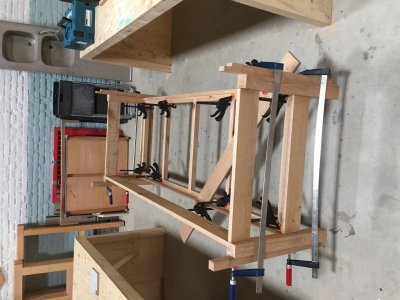

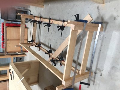

Het frame vastlijmen op de ombouw; (ondertussen waren de voor en achterkant van de bank al in elkaar gelijmd)

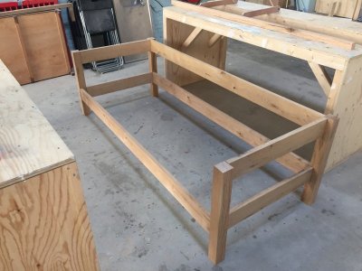

De bank volledig in elkaar lijmen;

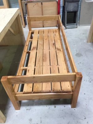

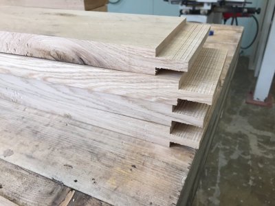

De planken voor voor het zitgedeelte op maat gezaagd en geschaafd en voorgeboord om de planken met schroeven vast te zetten;

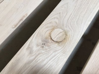

Van het weekend uren staan de schuren. Toch nog maar een noest eruit gezaagd en gevuld;
Komen week, de bank in de olie zetten en dan is ie klaar voor de tuin. (er moeten nog kussens besteld worden)

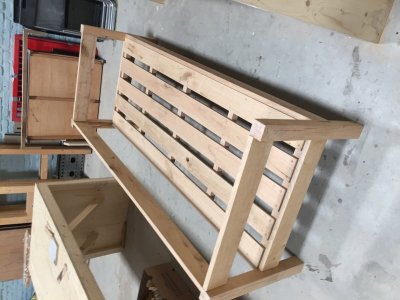

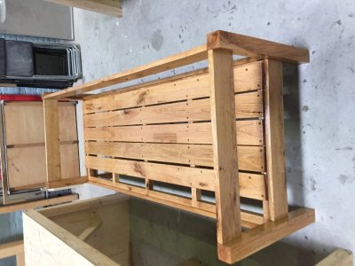

Drie lagen Restol Naturel UV Extra later;
Hard PVC donkergrijs "voetjes" van 68mm x 68mm x 10mm besteld zodat de poten "droog" op het terras zullen staan.

De planken lagen te drogen op een latjes :) Als de restol droog is, worden ze vast geschroefd waarbij er ruimte tussen de planken zitten.
