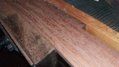

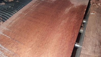

Lot hout gekocht, herkent iemand deze soort?
Petrolhead
4 mrt 2015
1.993
675
Ik had dit weekend het genoegen om 0,55 m³ Amerikaans noten en 0,40m³ onbekend hout te kopen, voor slechts 200€.. Droog, recht en 3 meter lang ook nog een keer :cool:

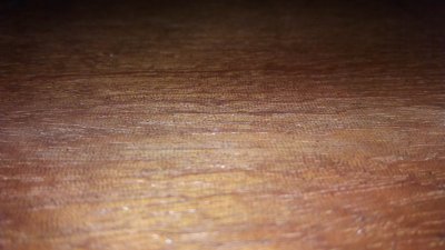

Het onbekende hout betreft een paar alleenstaande stukken, maar vooral een hele hoop planken van uiteenlopende breedtes van deze soort:
Lijkt me Meranti te zijn, of gaat het toch om een andere soort gaan?

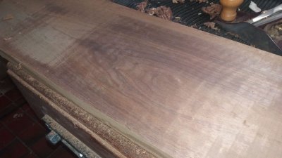

Ik kon het niet laten om een stukje noten te schaven.. Zo mooi, heel blij mee!

Die strepen doet mij denken aan Yang. Lijkt op Meranti maar heeft veel meer hars in zich. Bij sommige stuken Yang hangen er kleine druppeltjes aan het kopshout.

Als je Azobe bewerkt komt er een hele aparte geur vanaf. Persoonlijk vind ik die onaangenaam. Misschien kan je het daar aan herkennen.

Ik ga meer voor Rode Kabbes een Sucupira soort - vlinderbloemige loofboom uit tropische gebieden. Meest geschikt als vloerhout en gevelbekleding.
Splintert als een gek en erg warrig. Oppervlak is goed te polijsten.

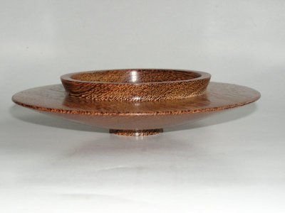

Ik heb er 8 jaar geleden eens een schaaltje van gedraaid - zie foto.
vr.gr. Jan Pranger.

Goede tip, Bijtel. Even getest, en het blijft drijven. Dat sluit Azobe uit dus?

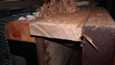

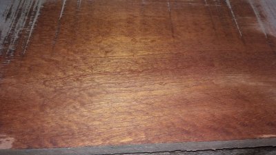

Hier alvast wat nieuwe foto's van een tweede plank, die ik na schaven/schuren lichtjes vochtig maakte met een natte doek:
En wat mij nu ook opviel waren deze lijnen:

Zowel rode kabbes als azobe heeft een gewicht van 1100-1300 kg/m3, zegt mijn houtbijbel "Houtvademecum" van het houtinstituut in Almere. ISBN 978 90 8216 2 voor wie wat anders wil kopen dan gereedschap of suggesties zoekt voor de boekenbonnen van zijn partner.

Pyinkado uit Burma?
It is h
t ard and superior to Teak and probably Mahogany.
