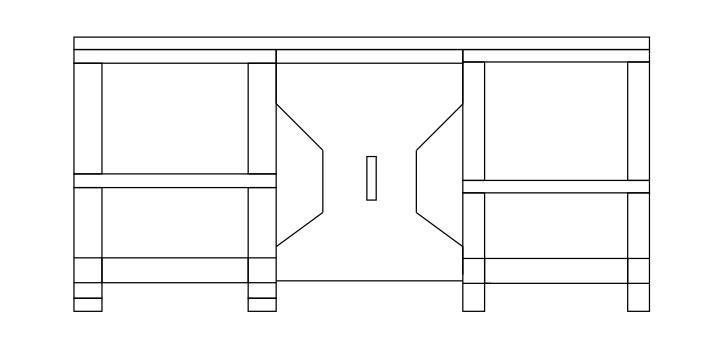

Bijgaand een ruwe schets van de bank, er zitten op diverse plaatsen verstevigingen om op de juiste plaatsen het krachtenspel op te vangen. Staan niet allemaal in de schets. De rare X in het midden bijvoorbeeld is een poot van een "kloostertafel" die de torens verbind. Daarnaast staat de bank tegen een muur en kan ik die twee verbinden.
Ik ben me b.v. bewust van de zwakke punten als ik de bank naar links duw. Het pootdeel linksboven wil dan schuin naar links staan. In dat bovenste deel wil ik een plank, 40 x ~100 mm plaatsen die dat scharnieren stopt. E.a. hangt van de keuze van de bankschroef af. De plank kon maar zo een balk van 90x90mm worden.
Maar het ging me niet om de bank op zich maar meer om de verbinding. Hoe die goed te maken. Als die goed is heb ik wel vertrouwen in het geheel voor mijn doel. Ook het bovenblad wil ik met dergelijke deuvels aan de poten verbinden.

Ik zou twee tafeltjes op elkaar zetten en die dan links, achter en rechts aan elkaar verbinden met een plaat mdf van 9 mm of zoiets, zodat je een stevige doos constructie krijgt.
Zit hier over na te denken, ik heb nog een aantal stroken eiken parket en zou daarmee pootdelen kruislings kunnen verbinden. Het wordt dan wel geen doos maar geeft wel het "space" frame idee.

Waarom?
Tja die informatie miste ik natuurlijk, ha, ha. Dat komt dan prima in orde. Maar dan heb je ook niet van die dikke deuvels nodig. Het is dan alleen om te zorgen dat de tafels niet gaan schuiven toch?
Heb net drie van de tafeltjes een poot uitgedraaid. In die bladen zit al een gat voorgeboord van 25 mm. Dus, inderdaad, wat dunnere deuvels kan ook :)
